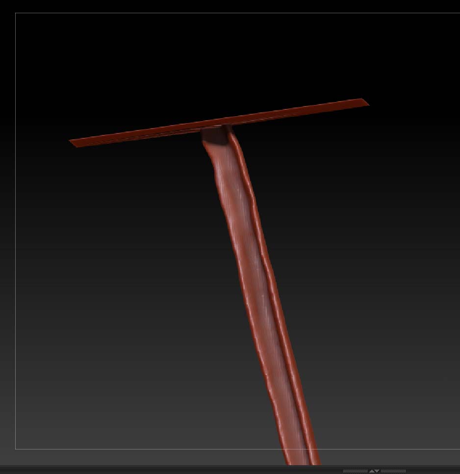

ich möchte einen "Stiel" kürzen, und habe es einfach mit dem ClipRect Brush versucht.
Leider sieht das Ergebniss sehr komisch aus und ich weiß nicht woran das liegt.
Es kommt auf einmal so ein "Balken".

das ist normal. für sowas ist die clipping brush halt nicht gerade ideal.

ok... danke für die Antwort, aber wie kann ich den sonst den Stiel abschneiden?
Und für was wird der Clipping brush verwenden wenn der nicht ordentlich schneidet?

z.b. mit "delete hidden".
d.h. was du nicht haben willst, blendest du aus, klickst bei geometry "del hidden" und "close holes" um das entstandene loch zu schließen.
clip brushes sind nur zum abflachen nicht zum abchneiden. die geometrie wird einfach in eine richtung zusammengeschoben.
gib dir mal die videos im zclassroom. da findest du fast alles was du brauchst.

Die clip brushes funktionieren schon richtig.
Die wahl der clip rect brush war evtl. falsch, oder einfach falsch angewendet. Dazu muss man wissen, dass bei clip rect und die clip circle der mittelpunkt ausserhalb des objektes liegen muss, dann funktioniert das auch problemlos. ist der mittelpunkt innerhalb des objektes, entstehen diese unfeinen sachen, wie bei dir im bild.
Die clip curve brush ist da besser geeignet dazu. alles auf der seite an dem der schatten auftaucht wird abgeschnitten.
gehen würde auch die slice brush. die erstellt eine neue polygroup, diese kann man dann ausblenden und unter del hidden kann die dann gelöscht werden.
