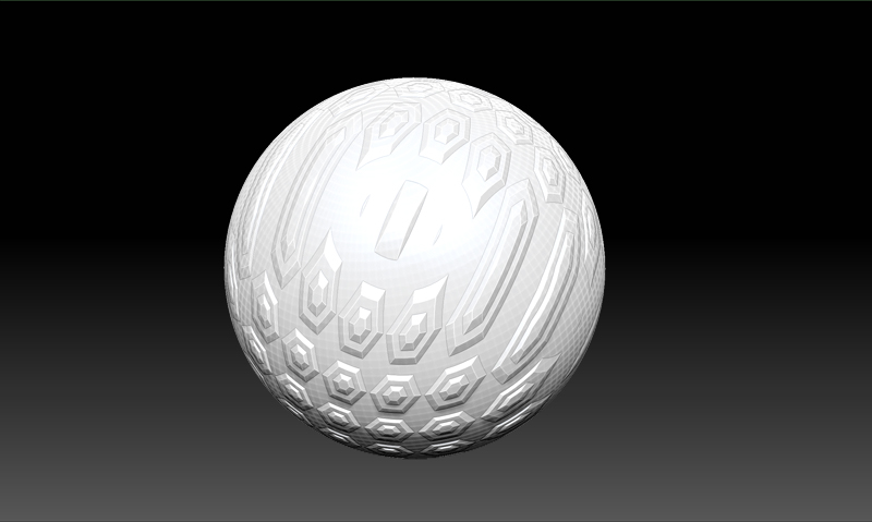

Hallo Zusammen,
ich hoffe es kann mir einer Helfen. Ich habe folgendes Problem, ich möchte über Noicemaker ein Hexagonfeld über eine ganze Kugel legen. Das Problem was sich bei mir ergibt es ist, das es sich nicht gleichmäßig legt. Egal welche Einstellungen ich auch probiere, an den Seiten der Kugel sind die Hexagon alle verzerrt. Hat da jemand schon Erfahrungen damit?
Dank im voraus
Gruß Aeolus

du brauchst ne uv map dafür.ander wirds nicht sauber.also vorher mit dem uv master abwickeln.dann in noisemaker wieder und dann oben links auf uv klicken.dann passt das.
SoM80
Posts: 387
SoM80
02.12.2011 13:07
Posts: 387
nö, solange er die kugel in zbrush erstellt hat und nichts an der topology geändert hat, sollte eine uv map vorhanden sein.
aber bei noisemaker sollte man von 3d projektion auf uv umschalten.
dann hast du aber eine verzerrung an den polen, mit denen du leben musst, wenn du surface noise bei einer kugel benutzt

Ok mit letzterem kann ich leben da eh an den polen gerätschaften drankommen.
Danke für die Hilfe.
Aber wenn ich die hexagons gleichmäßig und gleichgroß um die Kugel legen will, muss ich da über uv-maps gehen oder gibt es noch andere alternativen?
[Editiert am 16.12.2012 von Aeolus]
Nachtrag:
Ich möchte gern so eine Kugel in _ZBrush erstellen und ich bin davon ausgegangen das diese Verteilung über NoiseMaker gemacht wird.

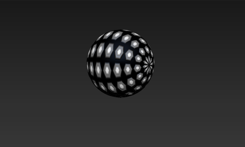

Ok, das ist mal ein Ergebnis. Nur bitte was sind Seams und wie verstecken? Leider bin ich Anfänger, hättest Du die Güte @ stoNe mir evt. zu erklären wie Du es gemacht hast. Ich wäre Dir sehr dankbar.
die standard-sphere ist eigentlich ein würfel, der zur kugel verformt wurde
die uv-map ist auch aufgeschnitten wie ein würfel. diese schnitte nennen sich seams
an denen gibt es unschöne mapping-fehler, aber in deinem beispiel lässt sich die ansicht so verdrehen, dass man diese nicht sieht

@stoNe
hast Du die Sphere jetzt per UV-Map erzeugt oder hast
Du jetzt per Noisemaker generiert? Ich bekomm das irgendwie nicht so hin wie Du es gemacht hast. Wäre sehr Dankbar wenn Du mir genauer sagen könntest wie Du es gemacht hast.
Dank und Gruß
Aeolus
ich habe die defaultsphere aus der lightbox genommen
die hat bereits eine uv-map
dann habe ich im noisemaker auf uv gestellt, und bei noise-plugin hex-tiles gewählt, skalierung auf 1,5
in diesem fall lassen sich die seams aber nur durch eine nahaufnahme mit aktivierter perspektive verstecken
wenn es ringsherum komlett gleichmäßig, ohne seams werden soll, dann musst du das wohl modeln
PS: dafür würde sich möglicherweise "TopMod" anbieten
[Editiert am 19.12.2012 von stoNe]

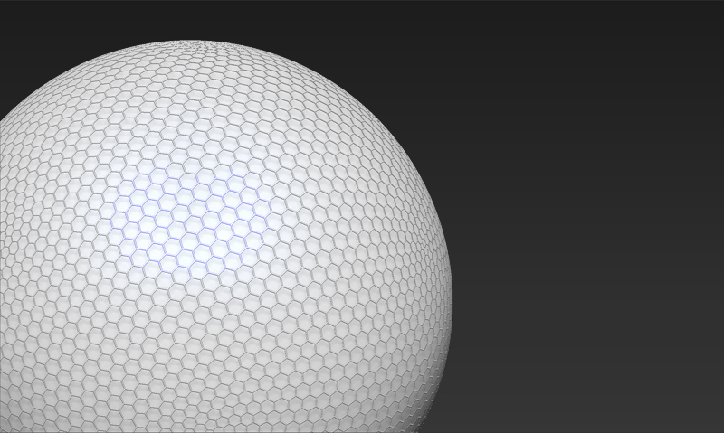

Danke für deine Hilfe und Antwort. Aber Fragen bleiben dennoch offen. :)
Das letzte von DIr eingefügte Bild ist aber nicht mit dem Noisemaker erstellt oder? Denn ich bekomme mit dem Tool und deiner Anleitung nur das gepostete Bild hin. Das Ergebnis ist zwar schon akzeptabler, aber ich will die Hexagon erhöht haben und eine Alphatextur kann man ja zusätzlich nicht hinzufügen wenn man mit dem Noiseplug arbeitet. Oder doch?
alpha vom noise geht auch :biggrin:
- im surface-tab "Masking by Noise" anklicken
- im deformations-tab "Inflate"
- bei masking "Grow Mask" (bei bedarf mehrmals)
- "Sharpen Mask" (eventuell auch mehrmals)
- dann wieder inflate
das letzte bild ist mit "TopMod" erstellt worden
