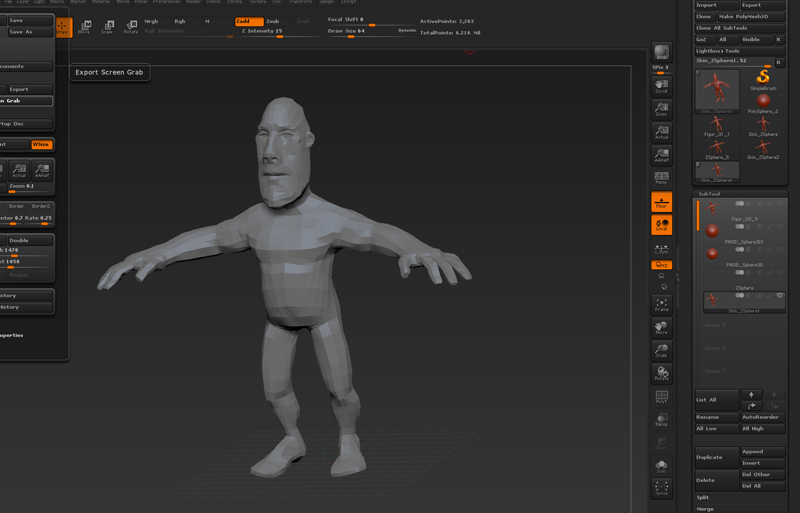

Also, ich habe eine in zBrush gesculptete Figur. Retopo habe ich nach dem Sculpten direkt mittels einer zSphere erledigt. So weit so gut. Da ich da ein paar Dreiecke drin habe, wollte ich die Figur in Maya exportieren, damit ich dort den Feinschliff machen kann.

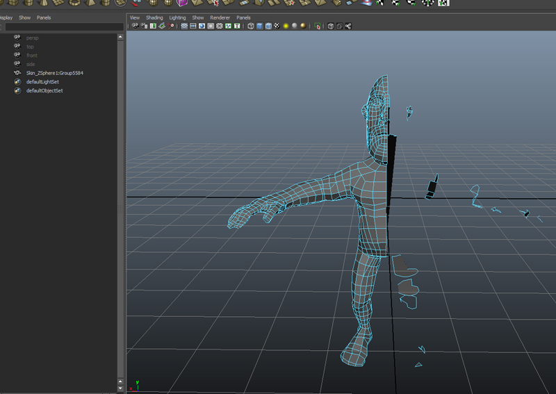

Mit Adaptive Skin mache ich aus der neuen Topologie also die neue "Haut", exportiere sie als Obj. Importiere sie in Maya. Wenn ich jetzt jedoch die Hälfte der Figur löschen will, löscht sie mir jedoch nicht die komplette Hälfte.
Einige Faces "fliegen" einfach noch rum und lassen sich einfach nicht löschen. (siehe Screenshot 2)
Da kommt jedes Mal die Fehlermeldung : "// Warning: file: .../Autodesk/Maya2013/scripts/others/doDelete.mel line 101: Border edges cannot be deleted"
Ich dachte, vllt läge es an der Richtung der Normals, aber nachdem ich sie reversed habe, tut sich auch nichts.

Screenshot 1, nach adaptive skin:
Screenshot 2, Maya: Der Versuch zu Löschen:

also zum einen würde ich goz benutzen, wenn ich dateien zwischen zbrush und maya austausche, als zweite möglichkeit maya dateien und als allerletzte option erst die obj-datei.
das mit der "wilkür" von der retopology liegt meistens an nahe beieinander liegenden vertices, die erst auf den zweiten blick oder näheres heranzoomen als separate punkte zu erkennen sind.
die meldung "cannot delete border edges" tritt in maya immer dann auf, wenn du (überraschung ;)) border edges löschen willst.
wenn du dich im face mode befindest, ein face auswählst, und das dann entfernst, sollte es klappen.
