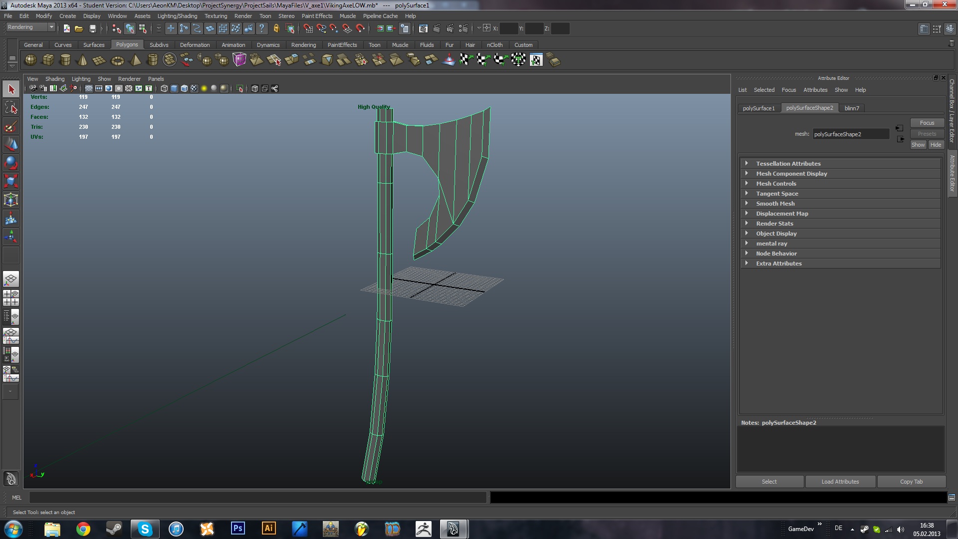

Nun habe ich in Maya ein Lowpoly Model einer Axt gebaut ( ziemlich low, ca.130 Faces),

ich habe es auch schon ein paar mal gemacht, hatte aber noch nie das Problem - ich binde mal ein paar screenshots ein.
Hier das Low Poly Model aus Maya.

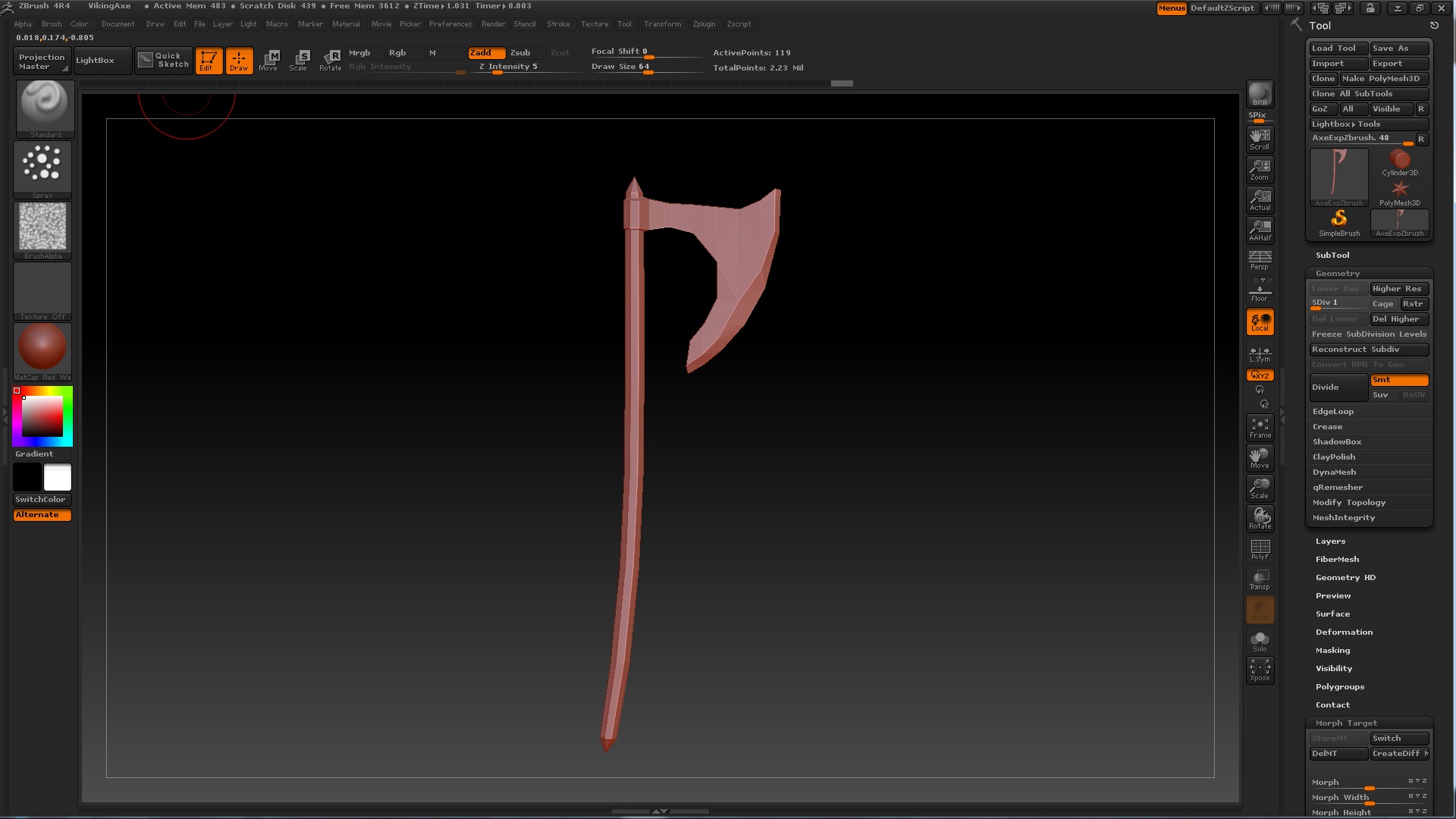

Dieses Exportiere ich als .obj nach Zbrush, und mache ein Highpoly draus.
Auf subdivide 1 kriege ich ein leicht abgeändertes Basemesh als das ganz oben:
Dieses resette ich mit den MorphTarget, was ich am anfang auf das Importierte Model aus Maya festgelegt habe.
(also wieder das erste Bild oben.)

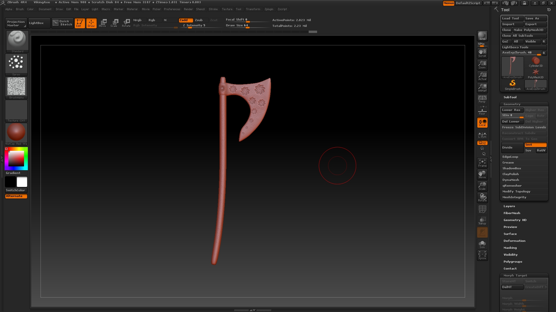

Wenn ich jetzt in Maya aber die Normal map anwende, siehts so aus:
Sieht für mich so aus als wären die UVs beim Highpoly verschoben und gestreckt wurden, was ja auch sinn macht, weil ich den subdivide 1 ersetzt habe, aber wie mache ich das richtig?
