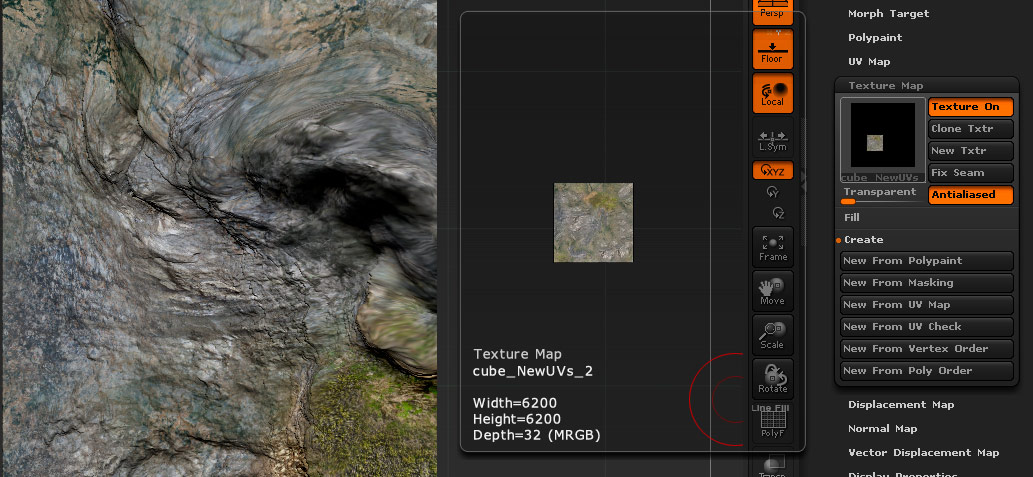

ok :). Die Texturen welche ich aus den Polypaint Infos einer Plane erstelle, haben einen enormen schwarzen "Rand".
Screenshot anbei:
Was ist der Grund dafür? Es liegt nicht am Border unter den Einstellungen für die UV Map.
Danke und beste Grüße!

habe gerade noch einmal deine screenshots genau angesehen. puh - ferndiagnose ist
immer schwierig :)
habe den fehler aber gefunden:
im screenshot unter texture map steht: cube_NewUVs - das ist es.

Hi,
solche Texturen (mit dem schwarzen Rand) entstehen hier immer, wenn ich die Plane (ohne Dicke) nutze. Gerade nochmal getestet.
Also liegt das an der "Standard" UV Map für diese Plane. Wenn man die Plane im UV Master neu unwrappen lässt und dann die Textur aus den Polypaint "Infos" neu erstellt, - ist der schwarze Rand weg, - bzw. die Textur füllt die vorgewählte Auflösung auch aus.
Vielleicht gibt es auch noch irgendwo eine Option da was speziell umzustellen. Gibt ja wirklich noch soo viel zu entdecken :) für mich :)
