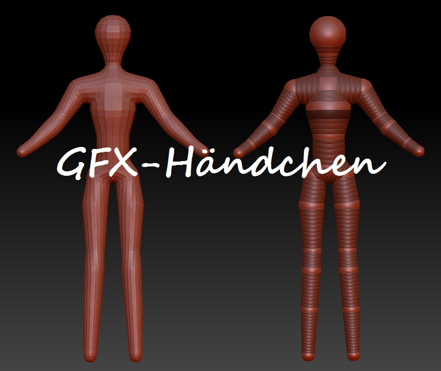

habe mal mit ZSpheres versucht einen menschlichen Körper zu modellieren, was mir angesichts fehlender Anatomie-Kenntnisse nicht wirklich gelungen ist.

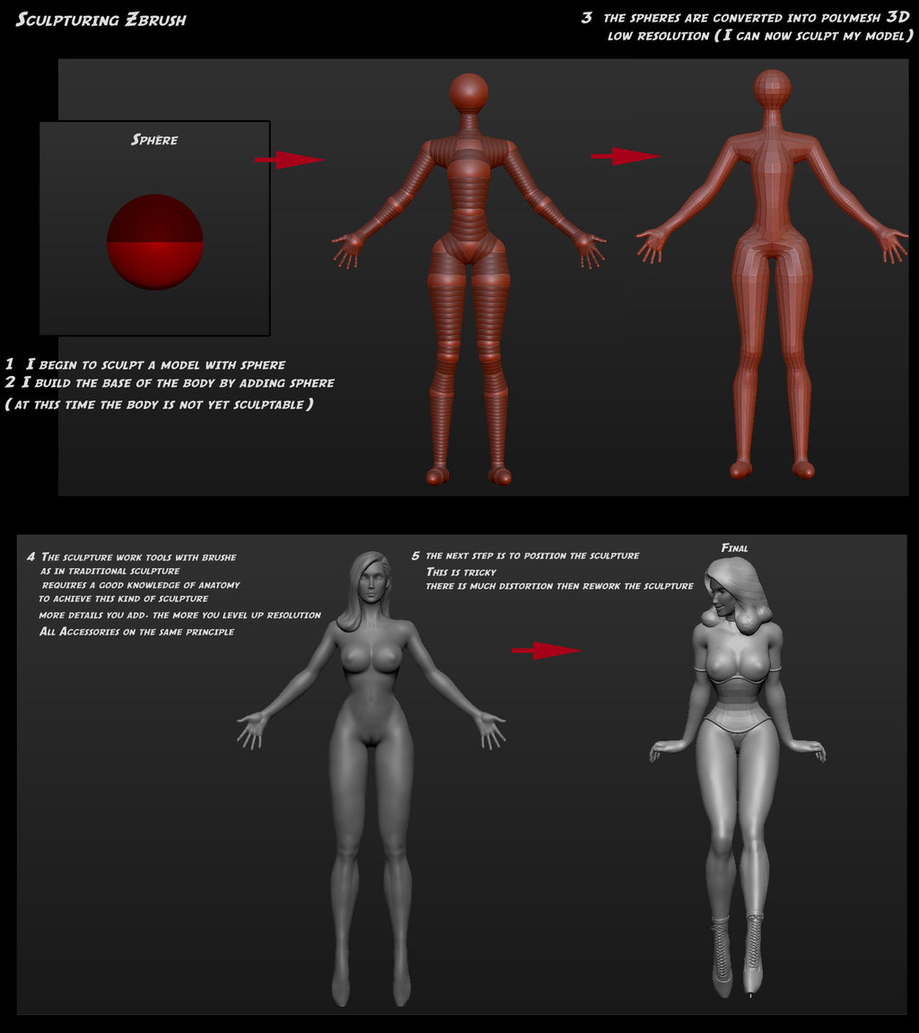

Als "Vorlage", welche ich probierte nachzumachen, diente mir ein ZSphere Bild.
Ich bin vor allem mit den Beinen und der Schulter überhaupt nicht zufrieden. :(

Die Vorlage:

Hallo Gfx-Händchen,
das ZSphere Modell sieht doch schon ganz gut aus.
sieh´s doch mal so: das ZSphere Modell soll als Grundkörper,
als grobe Form dienen auf der weiter mit den Standard Pinseln gearbeitet
werden kann.
Ein Tip (ich hab das nicht erfunden gebe das nur weiter)
die Farbe ab und zu auf komplett schwarz umschalten. dadurch kann man das
Modell in der Silhouette betrachten, der Kopf wird wieder „frei“ und man sieht
leichter wo man weiter arbeiten kann.
man wird durch die Glanzpunkte durch das Material leicht abgelenkt und verliert
sich möglicherweise im Detail. Die initiale Körperhaltung / Spannung etc. ist viel
wichtiger. Details geben dann nur etwas dazu.
