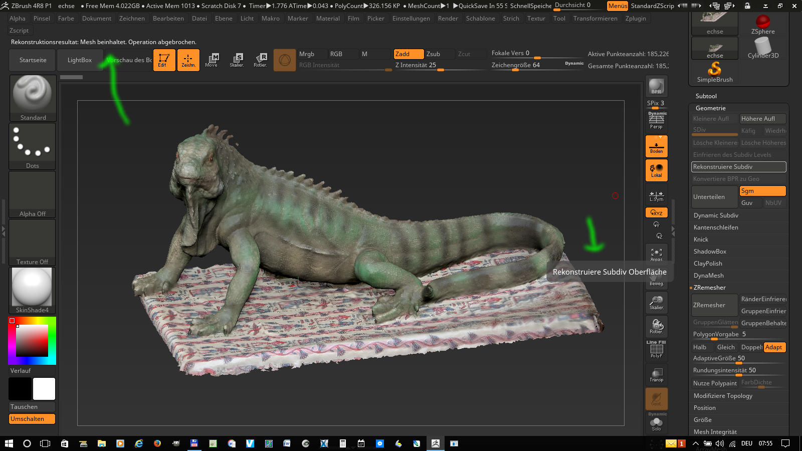

Hi,
ich wollte die Funktion "Rekonstruiere Subdivision" ausprobieren und erhielt die Fehlermeldung "Mesh beinhaltet. Operation abgebrochen." (Ich hoffe, meine Bilddatei wird diesmal angezeigt).
Was beinhaltet mein Mesh, und was bewirkt die Funktion, wenn sie funktioniert?

Hallo Helmut,
ein Beispiel zur Erklärung:
starte eine neue Szene, zieh eine Sphere3D auf, makePolyMesh3D und aktiviere PolyF
an den Polen siehsts Du nun Dreiecke, der Rest sind Quadrate.
unter Geometry / Divide (mehrmals klicken) Auflösung erhöhen.
danach Delete Lower (das löscht die SubDivision Stufen - alles was darunter / niedriger „liegt“
mit dem Button Reconstruct SubDiv kannst Du diese Stufen wieder solange zurück herstellen
bis wieder die Stufe erreicht ist, in der wieder Dreiecke in dem Modell enthalten sind.
Die Fehlermeldung in Englisch heißt: Reconstruction result: Mesh contins triangles - operation
cancelled.
In Deutsch sollte es eigentlich heißen: Rekonstruktionsresultat: Mesh beinhaltet Dreiecke. Operation
abgebrochen.
Das wurde offensichtlich falsch / unvollständig übersetzt und ist der beste Beweis dafür, daß auch
ein „deutsches / übersetztes“ Inteface rein gar nicht bringt. sorry - das ist meine Meinung dazu.
