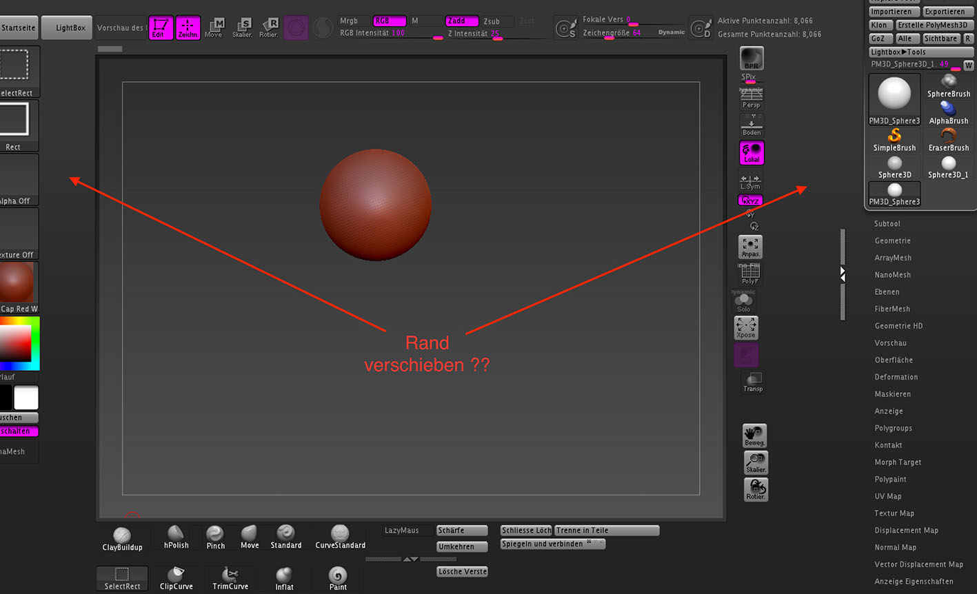

ich habe mir mein Zbrush2018 konfiguriert. Aber wie bekomme ich die Arbeitsfläche nach beiden Seiten verlängert??? Siehe Foto.

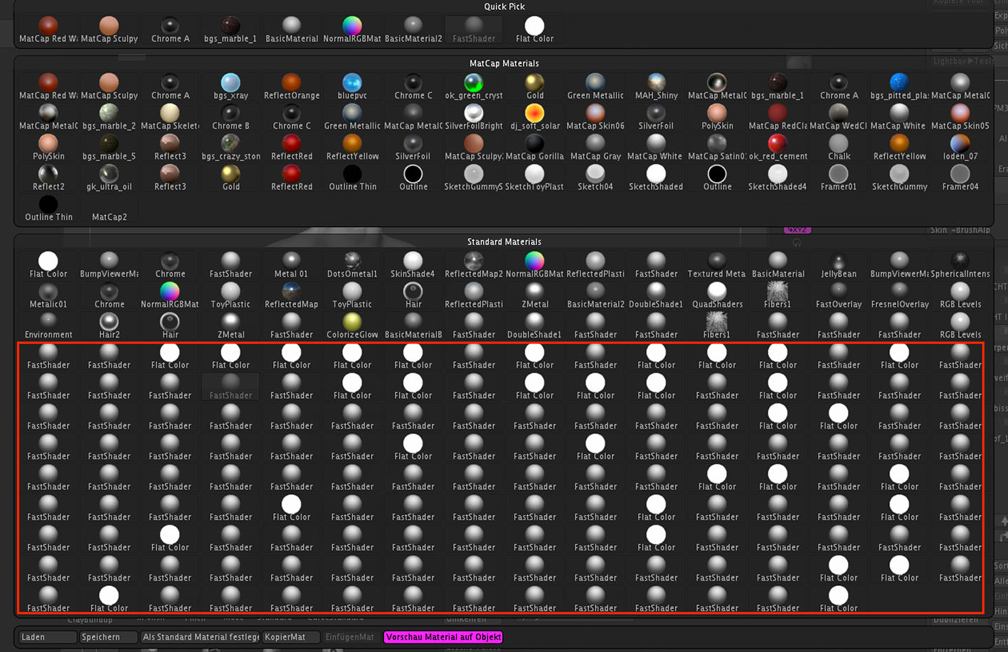

Nächste Frage. Habt Ihr auch so viele (unnötige?) Materialien? Sind das vielleicht Platzhalter? Siehe Foto.

Hallo Frank,
in beiden Fällen habe ich nicht wirklich Ahnung, aber versuch die Ui nochmal nach dem Tut: https://www.youtube.com/watch?v=sCgdLBl8HaI
Wie schaut den der Ordner aus in dem sich die Standart Materials befinden? Bei mir in: C: Program FilesPixologicZBrush 2018ZDataMaterialsStartup

Hallo Frank,
zu deiner 1. Frage ne allgemeine Antwort:
Im Menü kannst du ja unter "Dokument" das Layout deines Dokus gestalten.
Falls dies nicht gelingt, dann lade einfach eine Tool-Datei (zB Demo-Head) und speichere das Layout des Dokuments unter "Dokument - Speichern als Start-Dokument" ab (natürlich ohne das Tool aufzuziehen).
zu deiner 2. Frage:
Sieht so aus als ob hier bei der Installation der Materialien etwas schief gelaufen wäre (mehrfache Installation derselben Materialien). Die unteren 9 Material-Reihen sind bei mir jedenfalls nicht vorhanden.
Gruß, Brushie

Hi Frank,
Brushi liegt schon richtig, mit dem Dokument anpassen. Unter Document gibt es nebem New Document den Button WSize. Mit diesem aktiviert, wird deine Leinwand in der verfügbaren Größe der Monitorauflösung angepasst. Dann nur noch auf New Document, und das dann als Startup Doc speichern. Das sollte das Problem eigentlich beheben.

Hallo Ihr,
danke für Eure Tipps.
Zu 1.
Hat geklappt.
