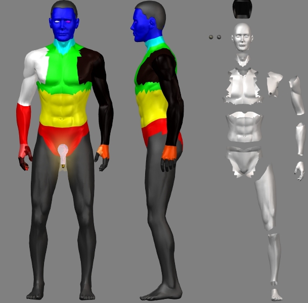

Wenn man sich nun ein Pser-Modell genauer ansieht, dann kommt sowas dabei heraus (man entschuldige, bitte, die Glühlampe, aber das dxf-Format nimmt im Gegensatz zu obj ALLES mit :D ):
So, ich habe das noch nicht ausprobiert, aber ich glaube, wenn man sich einigermaßen an die hier zu sehende Aufteilung, die daraus entstehenden Dimensionen in den Übergangsbereichen der einzelnen Teile hält - ja, dann muss es möglich sein, mit ZBrush quasi einen Baukasten anzulegen. Einen Teilekoffer, der dann in Poser nach Lust und Laune verwendet werden kann.

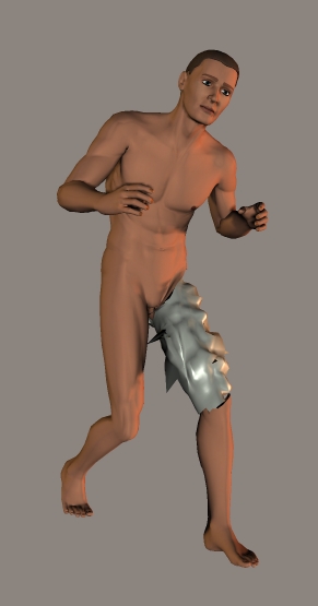

Es klappt!!! Habe einen schnellen Test durchgeführt, wirklich ohne besonders auf Genauigkeit zu achten. Wollte nur wissen, ob es wirklich funktioniert.
Das in ZBrush importierte Körperteil (Oberschenkel) wurde an den Übergängen oben und unten maskiert (damit beim sorgfältigen Zusammenfügen auch alles klappt :P ) und dann wüst verändert. Abgespeichert bzw exportiert als obj und in Poser eingefügt (Elternobjekt Hüfte). Dann habe ich mir eine x-beliebige Pose ausgesucht - und:
der neue Oberschenkel funktioniert!! Wie gesgagt, das Ding ist nur schnell gemacht, bei mehr Sorgfalt (und einem richtigen Plan) sieht das sicher besser aus. Scheinbar kommt auch über das obj-Format die Farbinformation/Materialinformation mit nach Poser!!

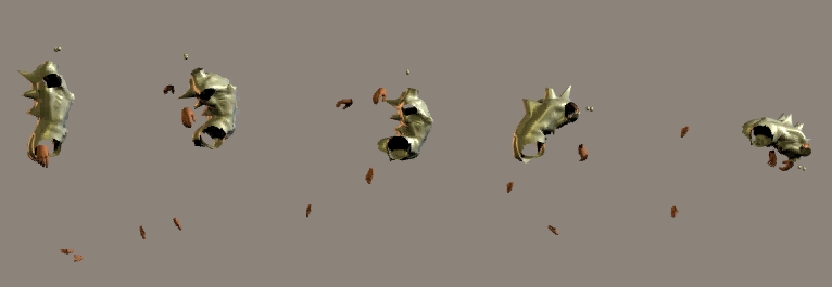

habe den gesamten Torso exportiert, verändert, reimportiert, "Bauch" durch das neue Objekt ersetzt:
bei einer Animation (starke Veränderungen im Rumpfbereich) geht der ZBrush-Torso JEDE Bewegung mit, nahtlos!!
Schnelle Animationen mit ZBrush-Material sind also unbedingt drin - natürlich lassen sich auch einzelne Bilder der Animation für Illustrationen verwenden.
Leider ist die gezippte Animation immer noch zu groß um sie hier up-zu-loaden (290k), versucht's aber selbst einmal: es klappt!! ;) :D
EDIT: hab's doch noch kleiner bekommen: hier einige Szenen (Augen, Hände und Zehen sind noch drauf :P ). Man sieht - glaube ich - wie der ZBrush-Torso die Bewegungen mitmacht.
