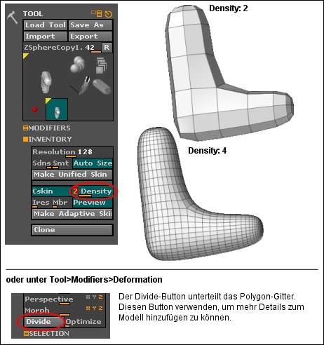

da gibt es zwei möglichkeiten (ein bild sagt mehr als...)
1. du kannst gleich beim umwandeln deines zspheren modells die polygondichte festlegen. beim umwandeln mit Adaptive-Skinning über den density-regler und beim Unified-Skinning über den resolution-regler
2. Wenn dein modell bereits als polygon-modell existiert kannst du deine polygonanzahl immer durch drücken des divide-button so oft du möchtest verdoppeln.

Das mit "Density" hat prima funktioniert. :P

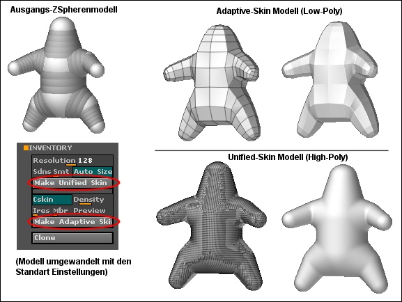

Was ist der Unterschied zwischen Unified - und Adaptive Skin ?

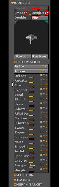

Einen Divid- Schieber habe ich auch gefunden, er ist aber an einem ganz anderen Ort !? Es scheint auch nicht der richtige zu sein.(Siehe Bild).

den DividEs Schieberegler, den du rot umkreist hast, ist für die Subdivision Surface unterteilung (langes wort)... das bedeutet wie oft ein polygon intern zur besseren darstellung nochmal unterteilt wird... (soweit ich es weiss)
Beim Adaptive-Skinning wird um die ZSpheren herum ein Polygonnetz gelegt... vergelichbar, als ob man eine folie um die einzelnen kugeln ziehen würde... diese methode ist besser für modell geeignet, die mit wenigen polygonen auskommen (oder zumindest zum start)...
Das Unified-Skinning erzeugt ein dichteres Polygonmesh, dass sich enger an den ausgangs-zspehren legt...
ich hoffe es stimmt alles so.... :)
spiele einfach einmal mit den verschiedenen möglichkeiten herum...

Was meinst Du mit umwandeln ? Wird das ZSpheren-Model nicht mit Adaptive Skin umgewandelt ?
mit umwandeln meine ich den prozess der umwandlung des ZSpheren-Modells in ein Polygon-Modell mittels dem Adaptive oder dem Unified Skinning.
nach dem drücken auf "Make Unified Skin" oder "Make Adaptive Skin" findest du das neue umgewandelte Tool in der Toolpalette. Leere dann die zeichenfläche und zeichen das neue Tool (Modell) auf die Zeichenfläche...
