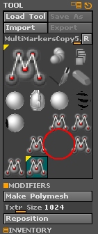

hi zusammen :)
ich streite mich mal wieder mit dem multimarker rum ....
auf layer 1 habe ich einen kopf mit dem fast shader material
auf layer 2 + 3 habe ich je ein auge mit dem toy plastik material
wenn ich jetzt das ganze über das multimarker tool wieder reinhole habe ich nur noch 1 material .... ich möchte aber beide mats nutzen .... *grübel* ... was mache ich falsch?
für ideen und hilfen immer offen ;-)

wenn ich auf 'make polymesh' klicke erhalte ich lediglich ein leeres graues etwas .... liegt das vielleicht an der demo?

vieleicht kan ich helfen:
du öffnest die marker-palette und aktivierst die benötigten optionen (ich aktiviere immer alle)... da nach dem start von ZB die option material nicht aktiv ist, wird die information darüber auch nicht zum marker gespeichert...
hoffe es hilft...
