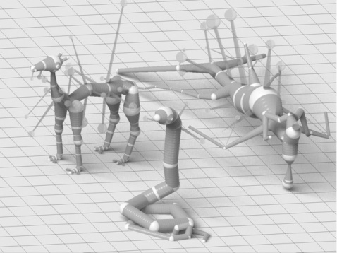

auf ZBC wurden zwei ZScripte veröffentlicht, die ich hier auch unbedingt nochmal empfehlen möchte (und zum Download anbieten möchte)...
In diesen zwei ZIP Dateien befinden sich drei als ZScripte aufgezeichnete Modelling-Sessions (nur für ZB v1.55), die zeigen wie man mit Hilfe von ZSpheren, Attraction-spheren und Adaptiv-Skinning die Modelle eines Kamels, Seeelefanten und einer Cobra erstellen kann...
hier die beiden Dateien:
https://www.zbrush.de/downloads/AdaptCobrCaml_tutorials.ZIP
und
https://www.zbrush.de/downloads/Adaptseaelephant_tutorials.ZIP
Wem die Scripte zu schnell ablaufen, der kann in der ZScript-Palette die Option "Show Actions" aktivieren und/oder den Wert für "Replay Delay" erhöhen...

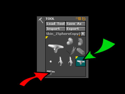

@Marcello: ich habe ben nochmal ganz schnell eine modelling-saession aufgezeichnet.. am ende des scriptes drücke ich dabei 2x den divide button... wenn du das script abspielst und dabei die option "Show Actions"! in der ZScript-Palette aktivierst müsste der Button eigentlich angezeigt werden.. ich möchte damit wissen, was bei dir passiert...
zscript_modellin.zip
probiere es mal aus...

Hallo BigMike
:D :D :D :D :D :D :D
Jetzt habe ich herausgefunden, weshalb die Divide Taste nie zu sehen war. :cool:
Nach "Adaptive Skin" hatte ich immer das falsche Objekt ausgewählt. (Rot statt grün) :casstet: :casstet: :casstet:
Besten Dank.

Hallo zusammen
Ich habe immer noch das Problem, dass die verflixte "Divide" Taste nicht erscheint, obwohl ich das ZSpheren Objekt mit Adaptive Skin umgewandelt habe !?!?! Woran liegt das ?
Vielen Dank für Eure Hilfe.
MfG Marcello
