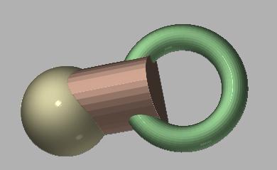

Zeichnet jetzt auf die Arbeitsfläche verschiedene Objekte. Wenn jeweils ein Objekt richtig Positioniert, Scaliert usw. ist, setzt Ihr einen Marker dafür (bevor Ihr zu dem nächsten Tool wechselt!).
z.B.

Klickt auf die Zeichenfläche (ohne auf einen der Markerpunkte zu klicken) und zeichnet eure Komposition erneut. Das Tool aktiviert alle Marker auf einmal und erzeugt das gesammte 3D Modell.
5.
Geht in den Edit Mode. Ihr könnt jetzt das ganze auf einmal Rotieren, so wie es bei jedem anderen Tool funktioniert. Wenn aber die Maus über ein einzelnes Objekt fährt und ein roter Punkt erscheint, dann könnt Ihr dieses Objekt alleine Bewegen und neue Positionieren. Damit kann man dem Objekt sein endgültiges Aussehen geben.
6.
Wenn alles da ist, wo es sein soll, dann wählt Ihr Tool > Modifiers > Make Polymesh. Dadurch werden alle Objekt zu einem neuen Objekt verbunden. Dieses neue verbundene Objekt erscheint in der Tool Palette.
7.
Löscht die Arbeitsfläche, wählt das neue Objekt aus der Tool Palette und zeichnet es erneut auf die Arbeitsfläche. Wie man sehen kann wurden auch alle Informationen des Materials und der Textur in das verbundene Obkjekt übernommen.
