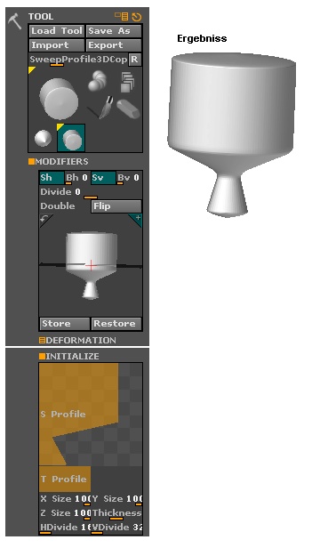

@zerebrush: ist es nicht schön immer was neues zu lernen :)
hier ein kleines beispiel:
