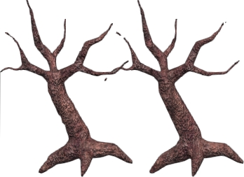

so wenig erfreulich die Reduktion der Polygone zB bei Köpfen oder ähnlichen Modellen sein mag, es gibt durchaus Möglichkeiten, den Polycount sinnvoll zu verringern:
Ein Baum (aus ZSphären) hat 4371 Poly's, der Andere satte 10800. Ich denke, dass für solche Modelle die polygonreduzierte Version eher besser aussieht, die Oberfläche wird dem Vorbild ähnlicher, oder?
(links 4371/rechts 10800)
EDIT: bearbeitet in TS :D
[Editiert am 27/4/2003 von zerebrush]
Also: reduziert wurde in TS weil die "Optimize"-Funktion in ZBrush weniger Eingriffsmöglichkeiten bietet und daher die meisten Modelle mit denen ich das in ZBrush versucht habe anschließend so aussahen, als seien sie frisch aus dem Hächsler gekommen :D .
Das Modell wurde als unified skin mit einer res von 128 (Grundeinstellung?) angelegt, dann als dxf (Textur war unwichtig, ausserdem habe ich es zunächst mit Import in MAX versucht - siehe Deinen anderen Post ;) ) nach TS gebracht und dort weiterbearbeitet.
Es stimmt völlig was Du sagst: bei diesem Baum hat mir die Polygonreduktion sogar noch einen zusätzlichen Gefallen getan: die vormals viel zu glatte Oberfläche - die Rinde - wurde gröber. Ich habe dann noch die Displacement-Map in TS verstärkt um eine mögliche Sichtbarkeit einzelner Polygone zu verhindern.
Organische Modelle mit naturgemäß sehr rauhen, unruhigen Flächen kann man damit erstklassig in ZBrush anlegen und in TS (oder jedem anderen 3D-Programm mit Polygonreduktion - ausser MAX :D ) auf eine vernünftige Polygonzahl bringen - OHNE dass das Modell darunter leidet.
kurze nachfrage... über welche methode hast du das ZSpheren modell in polygone umgewandelt?
hast du den einen baum üner die ZB interne optimize-funktion reduziert oder in TS?
ich gebe dir recht.. auf dem bild kann man keinen unterschied der beiden bäume erkennen...
darüber hinaus denke ich, dass es auch stark abhängig vom material und oder der texture ist, ob man mit wenigen polygonen auskommt... eine sehr unebene oberfläche (wie die rinde bei diesem baum) macht eine hohe polygonzahl unnötig... oder täusche ich mich? :)
