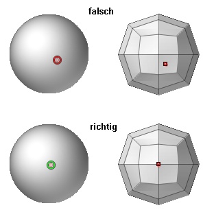

das du dein modell mit der Alt-Taste immer um 90 grad drehen kannst kennst du... das ist auch mit eine der wichtigsten Tastenkombinationen (finde ich)... durch drücken der Taste "A" bekommst du immer eine Gitterdarstellung (Preview) deines ZSpeheren modells angezeigt... wärend dieser Darstellung rastet der curser auf jeden polygon-knotenpunkt ein (springt also von punkt zu punkt)... befindet sich der curser über den richtigen knotenpunkt (z.b. ZSpheren mittelpunkt), so schalte ich mit "A" wieder in den normalen Modus und zeichne die Child-Sphere....

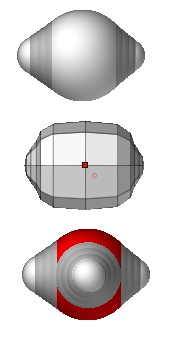

das klingt zwar nicht sehr genau, reicht aber für die arbeit mit den ZSpheren normalerweise völlig aus... das beruht daraus, dass Child-ZSpheren immer nur an den sechs seiten einer ZSphere gesetzt werden können... klingt eigenartig aber eine zSphere ist aufgebaut wie ein runder würfel...
auf diesem bild kann man gut erkennen, wie sich die kugel eigentlich wie ein würfel verhält... es kann pro seite des würfels nur eine child-sphere angebracht werden... und die am besten in die mitte... im bild wurden zwei child-zspheren an die seite gesetzt (fehler!)...
eine weitere hilfe, um die child-spheren an den richtigen platz zu setzen ist der farbeffekt am cursor... bewegst du den cursor über die ZSphere, hat der kleine kreis entweder eine rote farbe -> nicht gut oder eine grüne farbe -> gut!
wenn du dazu noch die symetrie einschaltest und die entstehenden cursor zusammenführst (grün) dann kannst du auf jeden fall deine child-szphere setzten...

... so: und jetzt weiss ich auch, warum ich meistens Korkenzieher fabriziere>>> ich habe NIE auf die Farbe (rot/grün) der Platzierungsmarke geachtet!!
Grummel grummel....!!

kleine anmerkung zu dem text oben.. (was man nicht im kopf hat)..
bei dem bild in der mitte (mit dem fehler) lag eine Density von 2 vor... würde man die Density erhöhen, würde der fehler nicht mehr auftreten... das liegt daran, dass durch eine höhere polygondichte (denstity) die anzahl der einzelnen seiten einer ZSphere ansteigt...
und diese hinweise beziehen sich auf eine umwandlung der ZSperen mittels Adaptive-Skinning.... beim Unified-Skinning wird das Polygon-Mesh auf eine andere weise erzeugt und da kann man (fast) überall einfach Child-Spheren ansetzten... das entstehende Mesh ist dann allerdings nur High-Poly....
