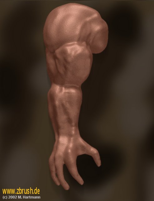

hallo leute,
hier eine kleine übung zum modellieren von menschlichen körperteilen... der arm gefällt mir ganz gut.. auch wenn er vieleicht etwas übertrieben ist...
hoffe er gefällt euch...

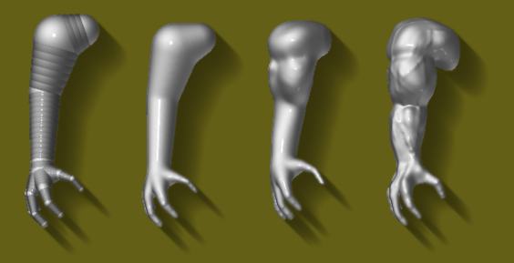

Update:
hier ein kleines MakingOff des Armes...

meine persönliche vorgehensweise besteht darin, wenn möglich immer mit einem low-polygon modell zu beginnen. ok, dieser arm ist eine ausnahme. der ausgang dafür war ein ZSpheren modell das ich durch "Make Unified Skin" umgewandelt habe.
ich denke, dass es am besten ist, dass modelling mit einer grundform des ausgangsmodells zu beginnen das sehr wenige polygone besitzt und diese erst bei bedarf zu erhöhen.

EDIT: zum Arm>> meistens höre ich bei der Handwurzel auf und modelliere die Hand separat. So kann ich die Handhaltung später leicht modifizieren - ist aber Geschmackssache :-). Doller Arm!!!!

mit low-poly modellierung meinte ich die anfangsphase... in einem späteren zeitpunktsehen auch meine modelle anders aus... ich denke halt, dass das modellieren der grundform mit weniger polygonen einfacher ist...
