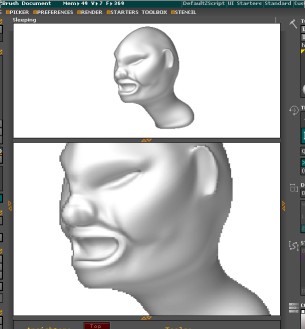

Ich häng' mal wieder:
zuerst mache ich mein Modell fertig, hol's mir zurück (viele Einzelteile), mache ein Polymesh daraus, und dann..............ja dann speichere ich den Multimarker ab, NICHT das Polymesh!! :P Wieder einige Stunden den Göttern von ZBrush geopfert!! :casstet:
ABER: fragen wollte ich eigentlich was anderes: kann ich - und wenn ja WIE - in der split view wirklich zwei verschiedene Ansichten meines Modelles bekommen??
Bisher bin ich soweit, das beide Ansichten identisch sind - das kann's ja wohl nicht sein, oder????
Danke!!!
... hab mir das schon gedacht, schade eigentlich. Habe mir das "QuadQuick"-Script von aurick geholt - reichlich kompliziert, aber ich denke das funktioniert ganz gut - wenn man die Einstellphase hinter sich gebracht hat. ;)
die Split-View anzeige ist nur sinnvoll bei verwendung verschiedener zoom-stufen...
beim zoomen des bildes bleibt die obere ansicht immer in der normalen detailstufe stehen, so dass man immer sein gesamtes tool sehen kann... soweit ich es weiss, soll in einer der kommenden version diese funktion aber ausgebaut werden...
