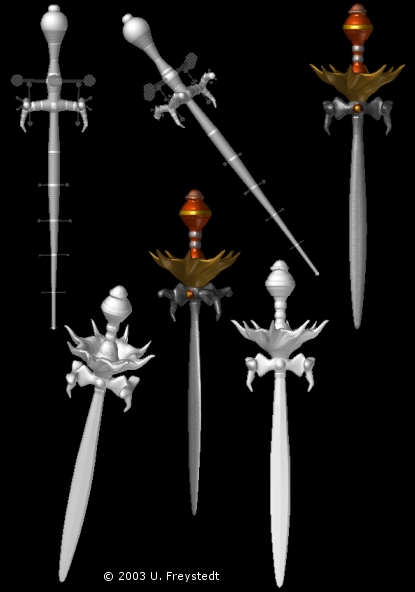

@bigmike: ich fürchte das problem würde auch noch weiter bestehen wenn ich nicht den neuen texture master (rev g) installiert hätte ... mit der neuen version klappte es auf anhieb. ich poste trotzdem mal das model in seinen einzelphasen - vielleicht hilft dir das eine idee zu haben ;)
heia... das ist mal ein tolles schwert...
gut das es jetzt klappt.... ist das schwert ein bestandteil eines kompletten bildes? bin sehr gespannt.... :)

das wird leider (noch) kein komplettes bild ... es ist eher das üben mit einzelnen 'kleinteilen' ;)
