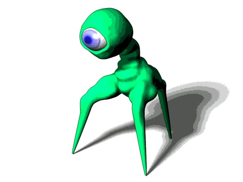

Ist sowas auch mit ZB möglich ?

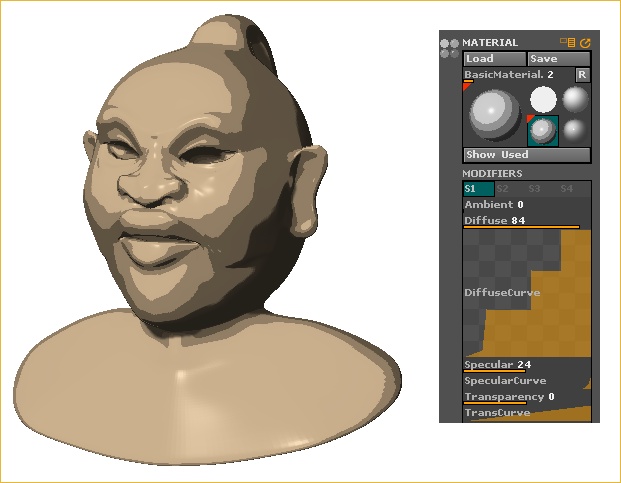

einen Cartoon-Style Shader lässt sich in ZB recht einfach erstellen...
alles was man dafür machen muss ist, die "Diffuse-Curve" zu ändern...
hier im bild habe ich die curve des "BasicMaterials" geändert...
die treppen in der kurve bekomt man übrigens ganz einfach hin:
- auf die aussenkante des ornagfarbenen graphen klicken um einen neuen punkt zu erstellen...
- den punkt anklicken, die maus gedrückt halten und ihn einmal kurz aus dem graphen-fenster rausziehen.. ihn wieder ins fenster zurückziehen und voila.. der graph erstellt eine linie ausgehend von diesem punkt..
- soviele treppen durch hinzufügen neuer punkte erstellen, wie man als effekt haben möchte..
um einen punkt wieder zu löschen, den punkt wieder anklicken, ihn halten und ausserhalb des graphenfensters ziehen... lässt man ihn dann los wird er gelöscht, zieht man ihn wieder ins fenster, wird er wieder zu einer kurve (und umgekehrt)...
ich hoffe ich konnte die frage etwas beantworten.. sonst nochmal fragen...
