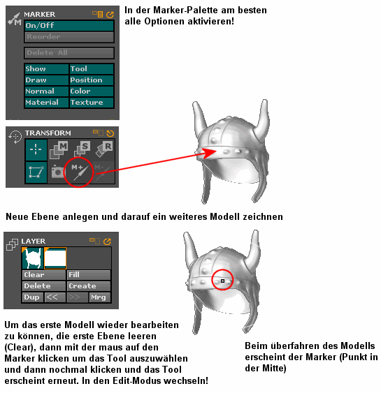

also über dein problem ist jeder, der in ZB eingestiegen ist am anfang gestolpert! diese arbeitsweise liegt daran, dass Zb ein Hybrid-Programm ist, dass in den 2D, 2.5D und 3D Modies arbeitet... zeichnet man ein weiteres tool (modell) auf die zeichenfläche oder wählt ein 2D, 2.5D tool aus der palette aus, so wird das 3D Tool automatisch auf die zeichenfläche gebannt und kann erstmal nicht mehr (3D mäßig) bearbeitet werden...
ZB wäre aber nicht Zb, wenn es nicht eine lösung zu dieser tatsache gäbe... abhilfe schafft hier der marker, den man für jedes 3D tool setzten kann und der sich die eigenschaften des modell merkt... über diesen marker kann man das modell immer wieder zurückholen...
probiere doch mal folgendes:
- ein 3d tool auf die zeichenfläche zeichnen (z.b. Sphere3D)
- die Marker-Palette öffnen, erweitern und alle optionen aktivieren
- über die transform-palette einen marker setzten (der button mit dem pfeil und dem M+)
- nun die layer-palette öffnen und eine neue ebene anlegen (create)
- aus der tool-palette ein weiteres tool auswählen und auf die zeichenfläche zeichnen (z.b. Cube3D)
- auch für dieses tool einen marker setzten
- um nun das erste tool wieder in den edit-modus zurückzuholen, in der layer-ebene die entsprechende erste ebene anklicken und mittels clear leeren
- nun mit der maus über den ehemaligen mittelpunkt des Tools fahren... es erscheint ein grauer punkt, der marker...
- einmal darauf klicken um das gespeicherte tool erneut auszuwählen und mit einem weiteren klick das tool erneut zeichnen.. es erscheint mit den selben eigenschaften wie vor dem verlassen des 3D Moduses...
ein bild sagt mehr als tausend worte...
wenn noch fragen offen sind, stelle sie ruhig...
