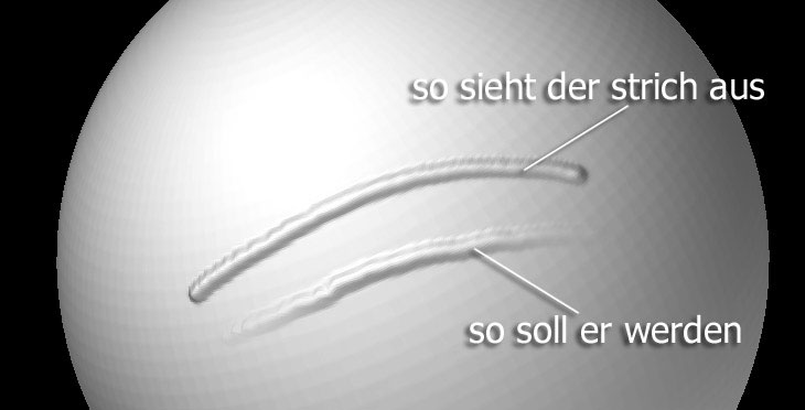

ich habe eine 3D-kugel und möchte z.b. eine ader oder falte malen. der strich sollte im nichts beginnen, langsam stärker werden und dann wieder schwächer werden. kann man so etwas einstellen oder gibt es tricks, wie man das hinbekommt? siehe bild user_img-yBBMk2isot_FadingLine.jpg
mit einer schwachen z-intensity in der drwáw-palette läßt sich dieser effekt einigermaßen realisieren.
besser geht es aber mit alpha-maps, und stencil

denke Stone war mit zintensity gut dran (im Draw menue - kleine zintensität einstellen den ganzen strich ziehen dann erneut diesen strich ziehen aber weiter innen anfangen und immer kleiner werden...so ist der strich in der mitte tiefer als am rand... je feiner desto mehr fading...
danke souleat----- aber das habe ich schon ausprobiert; der strich wirkt sehr unsauber und unpräzise. man sieht immer, wo man an- und absetzt, trotz geringer z-intensity. bei grossen pinselspitzen kein problem aber bei kleinen geht es nicht. mir geht es wie gesagt um dünnere linien, die adern o.ä. darstellen sollen.
durch regelmässiges smoothen und erneutes ziehen kommt man auch nicht hin?? auch muss die stelle für feines detail gut divided sein!
Ok:
- in der Stroke-Palette auf "Freehand2" stellen, die dots auf "0"
- dann im Tablett-Menue die "Intensity" auf 100
- so, und nun mit Alpha 47 (nur ein Beispiel) und ZAdd 2 mit wechselndem Druck die Adern aufmalen.
Sollte einwandfrei funktionieren!! ;)
EDIT: wie hast du denn in Deinem Beispiel "so soll er werden" hinbekommen??
[Editiert am 30.11.2003 von zerebrush]

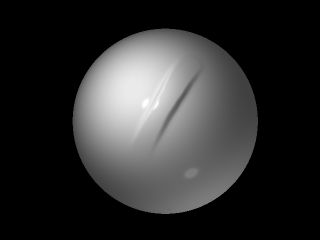

super tip von zerebrush -
mein versuch:
nur mit zintesity 5 - sieht aber erst nach viel smoothen gut aus-

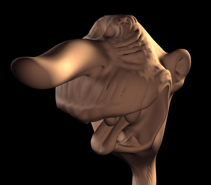

okay, hier was zum schauen. habe mit einer kugel begonnen. user_img-8fF6875NqL_Bild-4.jpg
:DLustiger Typ!!!
Tut mir leid, wenn die Beschreibung knapp war!!
