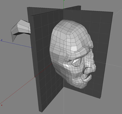

hm, in Z hab' ich sowas noch nie gemacht, aber das prinzip ist wohl das gleiche:
idealerweise hast du eine frontal- und eine profilansicht des kopfes,den du modeln willst. die beiden pics mappst du auf zwei planes (als textur natürlich), steckst die beiden planes rechtwinklig ineinander (normalerweise im nullpunkt des koordinatensystems, wenn Z eines hätte) und platzierst eine sphere3d auf den kreuzungspunkt - am besten auf einem separaten layer - et voilà!
so in etwa sollte das konstrukt aussehen, nur dass auf den beiden grids die fotos sein sollten:
allerdings wird das in zbrush knifflig, der einzige workaround der mir hopphopp einfällt. wäre das ganze ding mit multimarkers zusammenzutackern, damit's rotierbar bleibt .. könnte klappen

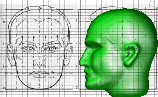

Der mahwok hat ein screeny aus WINGS abgebildet, in ZBrush sieht das ein bischen anders aus (siehe Link weiter oben) ;)!

:D... wenn Du Deine Modelle auf diverse Layer verteilst, und dann in der Rendergruppe "flatten layers" anklickst bekommst du Deine Transparenz (drauf 8ten, dass die Layer MIT Transparenz VOR einem unteren Layer OHNE Transparenz liegen!).
Is ja generell bei ZBrush so: der erste/unterste Layer kann Transparenz nicht darstellen.

@ bine: Bei meinem obigen Beispiel habe ich dem Kopf ein transparentes Material zugewiesen. Anschliessend habe ich die "TransCurve" etwas verändert.
Wichtig, zuerst unter "RENDER", "FLATTEN LAYER" deaktivieren, sonst funktioniert es mit der Transparenz nicht. ;)
