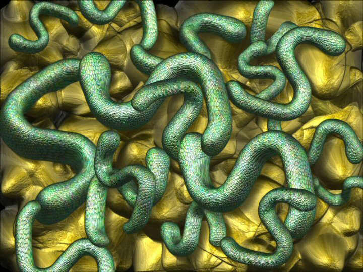

als Newbie hab ich mal im beiliegenden Bild
einige ZBrush-Techniken (3D aus Alpha, Depth Cue etc.) ausprobiert und bin mal wieder begeistert (nicht uinbedingt von dem Bild, eher von ZBrush und dem "Workflow", der damit möglich ist :D ).
Aber vielleicht könnt Ihr mir einen Tip geben, wie ich die Materialverzerrungen auf den "Schlangen" vermeiden kann?

So, jetzt zu Euren Tips: da das eins der vordefinierten Materialien ist und keine Textur (nur die Farbe hab ich mit dem TM gebastelt), bringt leider eine Veränderung des Mappings nichts. Auch das Dividen hat leider nichts geändert.
Begeistert hatte mich an dem Bild übrigens das "Modelling" der Würmer. Ich hatte nämlich einfach im Paintshop 'ne S-förmige Kurve gemalt, die als Alpha importiert und daraus ein 3D-Modell gemacht, so daß das ganze "Modelling" mal grade zwei Minuten gedauert hat. Also, wenn man die Modellingmöglichkeiten von C4D gewöhnt ist, ist das schon sehr begeisternd. :D

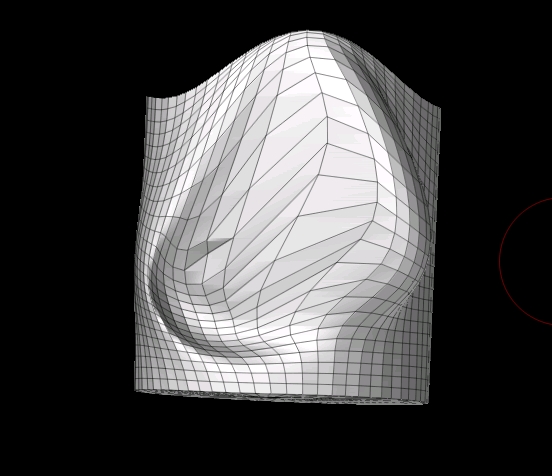

erstmals die würmer sind super - die Materialverzerrung entsteht durch unterschiedlich grosse Faces beim modellieren - leicht zu sehen wenn object mit Draw Polyframe(in Palette Transform) gezeigt wird -
eventuelle Lösung - Stelle auswählen und dividen (Tool-Modifiers - Divide - (maskieren - Selektion invertieren - divide)

sind die "Würmer" eine modifizierte Grundform oder aus ZSpheren entstanden?? dies ist wichtig für die verschiedenen texturing methoden... nicht alle methoden sind bei jedem tool verfügbar...
Die texture auf ihnen ist klasse.... war es ein vorhandenes bild das du noch hattest?

So: irgendwann hast Du ein Modell "fertig" und auch eine Textur aufgelegt. Dummerweise ist die Texturauswahl auf der linken Menuseite, während die weiteren Einstellungen für das Mapping - im Urzustand des Editors - auf der rechten Menueseite zu finden sind. Dort dann auch noch versteckt unter "Modifiers">>>Textur.
Nachdem wir DAS jetzt gefunden haben, ist alles Weitere so ziemlich selbst erklärend - jede Änderung des Mappings siehst Du sofort. Kann sein, dass die Regelmöglichkeiten manchmal nicht ausreichen, da kann man ja dann manuell nachbessern.
Hoffe es hat geholft :D .
EDIT: wie könnte es anders sein, hab' was vergessen:
im Textur-Menue LINKS solltest Du die Texturgröße recht hoch setzen (anschließend "clone"). Falls die Textur dann immer noch zu klein sein sollte, wird Dich ein reminder darauf aufmerksam machen.
