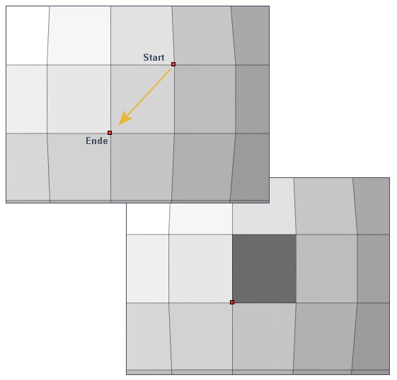

bine, ich hoffe ich habe deine frage richtig verstanden...
ich habe festgestellt, dass es wichtig ist eine spezielle richtung der mausbewegung einzuhalten, wenn man einzelne polygone maskieren möchte...
so ist es wichtig, das die mausbewegung am polygonpunkt unten-links aufhört... weiterhin sollte das zu maskierende polygon möglichst paralel zu einem als betrachter stehen...
hier ein kleines bild dazu:
damit kann man auch große polygone alleine maskieren...
hoffe es hilft...
:thumbup: ... darauf wäre ich NIE gekommen: die Richtung macht's also!! Danke, Mike!!!!
