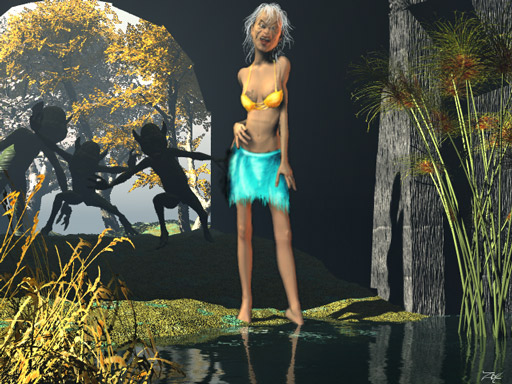

Also, nach dem Bild hier mache ich wieder was mit ZBrush ;). Das Ding ist ursprünglich entstanden, um einigen Ungläubigen Vue-lern zu zeigen, daß eine Alphaplane (die jugendliche Dame ist kein Mesh) DOCH für die Hauptobjekte und nicht nur für Hintergründe verwendet werden kann.
Ausserdem sollte deutlich werden, daß man mit Poser auch jenseits der Testosteronproduktion ;) nette Sachen machen kann, dabei dann auch die klinisch toten Charaktere von Poser nahezu vermeidet.
Die Frau ist Stephanie mit anderer Körperklasse, mit verbesserten Gesichtszügen. Die Klamotten sind ebenso aufgemalt wie der Haarschopf.
Durch die Verwendung der Alphaplane hat sich der Polycount der Szene und demgemäß die Renderzeit positiv nach "weniger" geändert.
Wie man am Schatten der Plane sieht, ist es sicher nicht ganz einfach, die Plane im Ergebnis von einem Mesh zu unterscheiden.
:D user_img-xpSyBKtrH4_fegremFIN100.jpg

Noch ein Nachsatz zur "verwendeten Technik" bei der Alpha-Plane (falls noch ein Vue-Besessener hier sein Unwesen treibt):
verwendet man die Alpha-Plane (AP) NICHT als Hintergrundobjekt, dann passiert es oft, daß der transparente Bereich der AP grau wirkt und nicht WIRKLICH transparent ist. Wahrscheinlich wird die AP deswegen nicht so oft in den Vordergrund gesetzt.
Dem kann aber wirksam abgeholfen werden, nämlich
>>> indem man eine Lichtquelle (Strahler) auf die AP richtet, dabei aber bei dieser Lichtquelle auf alle volumetrischen Einstellungen verzichtet!! Dann und NUR dann kann man in der Szene in Sachen Nebel, Dunst, Volumetrik ALLE Register ziehen OHNE das die AP falsch rüber kommt.
Der Einfachheit halber sollte man bei den Einstellungen der Lichtquelle die AP als target angeben (ganz oben rechts in den Einstellungen zum Strahler). Damit wird nachdrücklich verhindert, daß - bei komplexen Szenen - der Kontakt Strahler:AP unterbrochen wird.
Eigentlich ganz einfach, oder!? :D
EDIT: wie üblich >> vergessen: in einer Szene wie der auf dem Bild kann es auch nützlich sein, die AP SEHR groß anzulegen und das eigentliche Objekt kleiner auf der Mitte der AP zu haben. Dann nämlich erstreckt sich die AP über den gesamten Kamerabereich und etwaige Unterschiede in der Beleuchtung fallen mangels Vergleichsmöglichkeit weg. Besser ist aber die Strahlermethode!! ;)

@ salish: also, die Figuren aus Poser vermeide ich wie die Pest wo ich nur kann. Wenn ich dann doch was aus Poser übernehme, dann so wie in dem Bild: jeseits von der typischen Vicky.
Vue bietet die Übernahme von Posern an, hat aber noch nie so doll geklappt - gottseidank, denn sonst wäre Vue längst zu einem Add-on für Vue verkommen.
Die Figuren im Torbogen sind Meshes, die als dxf reinkamen, die Tante im Vordergrund ist eine 2D Überarbeitung eines psd-Exportes aus Poser. Aus dieser Zeichnung wurde eine Maske erstellt. Im Gegensatz zu ZBrush - da ist Transparenz schwarz - sind hier die transparenten Bereiche weiss. Die Freistellerei ist regelmässig ein längeres Gefuddel, aber es klappt dann eigentlich ganz gut.
Schön ist, daß ALLE Objekte, also auch die Alpha-Plane, in Vue per Mausklick in das Vue-eigene Format konvertiert werden können und gleichzeitig in eine Gallerie gesetzt werden. Dabei ist eine Ordnung nach beliebigen Kriterien möglich. Sollte ich also diese Frau jemals wieder brauchen;), dann ist der Ladeprozess - bei einer AP sowieso kurz - wesentlich kürzer als bei einem der Fremdformate (obj, 3ds, dxf, etc).
Pflanzen und andere Objekte sind Inhalt der Vue-Installation, können aber auch nachgekauft und durch Importe ergänzt werden.
