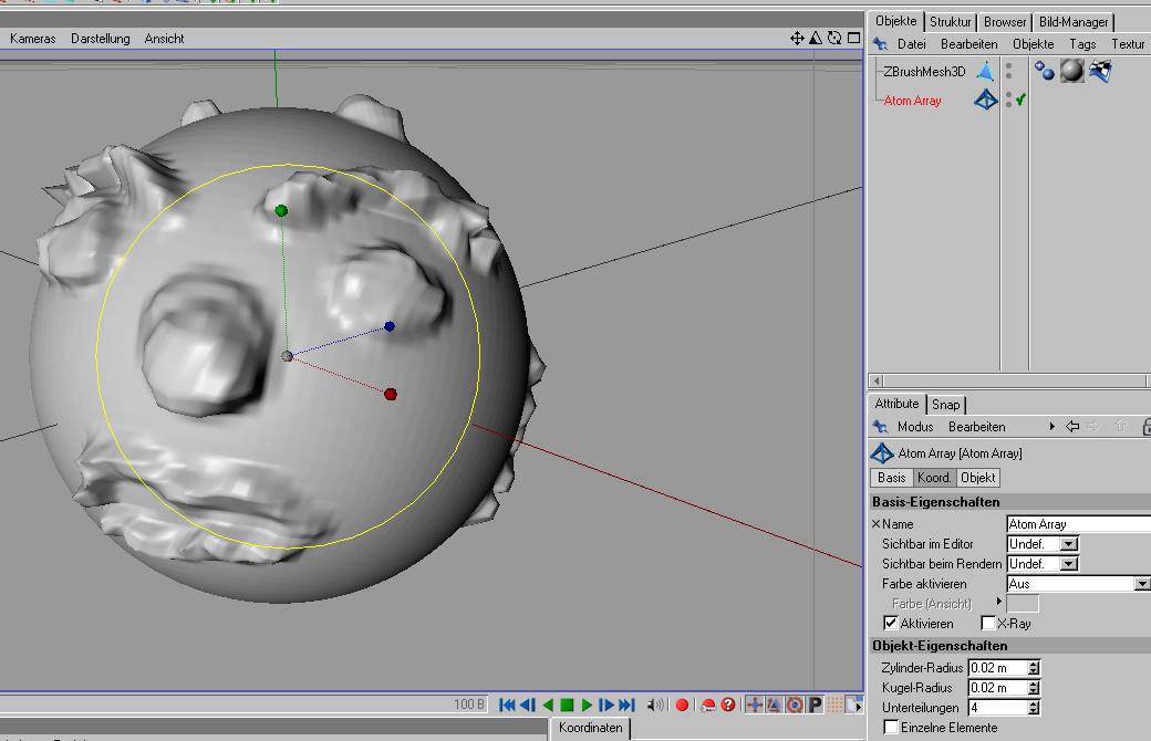

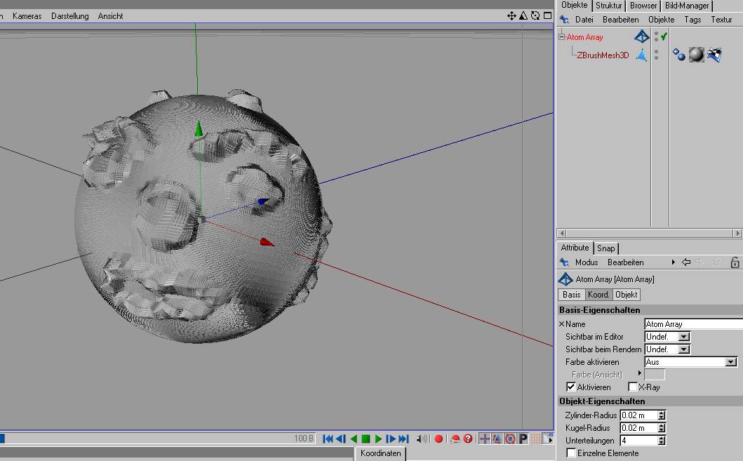

andreseloy aus zbrushcentral hat mich um rat gefragt wie er den array effect aus cinema (
sieh https://www.zbrush.de/page.php?modul=Forum&op=show_thread&tid=5737&fstartpos=0 )
mit einem zbrushmesh mit poly>100000 durchführen soll - zeige es auch hier-
(test wurde mit kopf in zbrush gemacht (20 sekunden :D ) - 129000 polys
1. array erzeugen mit attributen sehr klein -z.b zylinder 0,001 m kugel 0,001 m
da sonst nix zu sehen ist da ja jede kante ein zylinder und jeder punkt eine kugel wird..
und zuerst da rechner schon eine weile braucht um objekt zu machen und wenn mann dann erst attribute verändert...
aber bilder sagen mehr als tausen worte :
2. import des zbrush mesh und alsunterobjekt zum array bringen
falls noch fragen -zu mir -

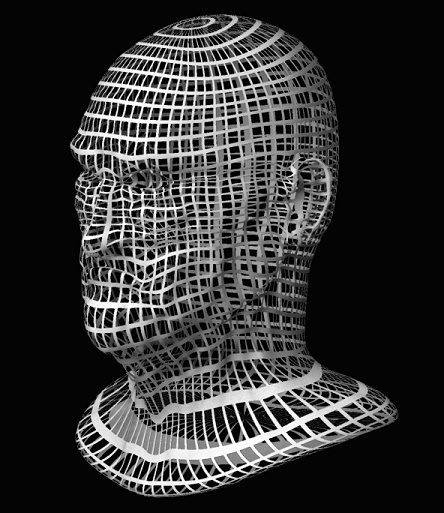

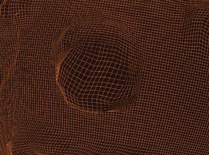

habe mal etwas rumprobiert...
hier mein ergebniss (kopf hat 150000 Polys!):
ich habe dabei mitt der "Selection" gespielt
-MaskAll
-Sel:2
-Skp:6
-Row anklicken
-Col anklicken
-Inverse
- und dann HidePt
sicherlich kann man damit eine menge spielen und bessere ergebnisse finden...
arbeitet man mit importierten Dateien (obj, dxf) dann steht einem in der Selections-Palette die option "DeletePt" zur verfügung.. damit kann man über eine alpha-texture auch "echte" löcher in dem modell erzeugen...
vieleicht hilft es...
