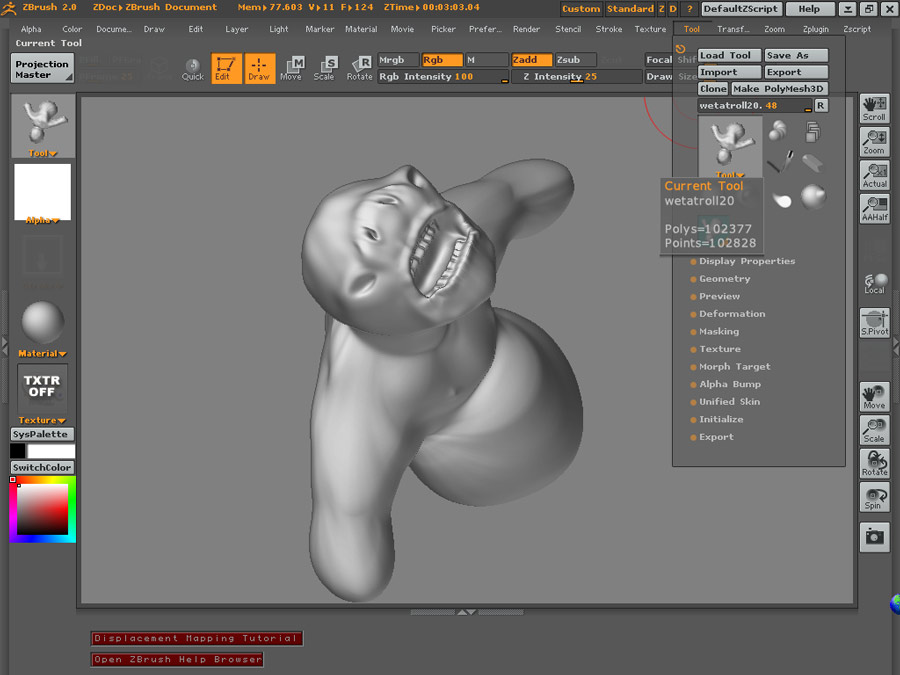

als erstes die frage, was für ein script ist den das, dass da auf deinem bildschirm zu sehen ist? habe ich das noch nicht gefunden? :D
