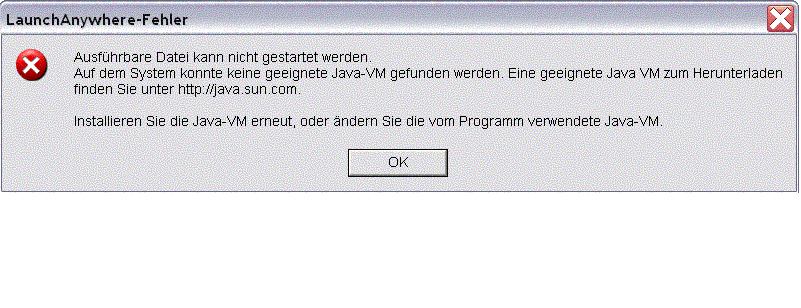

ich habe folgendes Problem!
Habe Zbrush2 als Update downgeloaded und die Installierung gestartet. Die Installierung bzw. das
entpacken der Daten wurde durch geführt aber nicht beendet. Es erschien folgende Meldung
Dann habe ich mir auf der Sun Site das prog runtergeladen und installiert. Erneutes Starten der
ZBrush2-Installation wieder ohne Erfolg.
Gleiche Fehlermeldung!
Bin nunmehr auf eure Hilfe angewiesen. Könnt ihr mir weiterhelfen.
Möchte doch auch meine Zbrush2 Features auskosten.
Habe WindowsXP Prof. als Betriebs-System.

hallo stormrider - habe 2 installationen durchgeführt und keine schwierigkeiten gehabt - da ich nicht weiß wieso zbrush zur installation java bruacht würde ich diese fehlermeldung pixologic schicken! -
in zbrush central gab es auch von usern ähnlich schwierigkeiten und es hat sich ergeben das der download der update datei fehlerhaft war! also vielleicht nochmals zbrush2 downloaden!!

hier nochmal die Meldung

Hallo soul..,
guter Tip.
Habe gerade begonnen ZBrush2 nochmals downzuloaden.
Bin gespannt, ob es diesmal klapp!
Konnte mir das mit dem Java auch nicht erklären.
Vor erst mal danke.
Melde mich wieder!
Gruß Stormrider
auch von mir nochmal was dazu.. :)
es kann kaum an dem java liegen, da ich selbst auf meinem XP Rechner keine Java VM installiert habe und die Installation von Z2 ohne probleme durchlief...
die meldung muss also ein fake sein...
lass uns bitte wissen, ob es nach dem neuen download geklappt hat...

habe jetzt erneut downgeloadet.
Gleiches Problem. Nicht geklappt. Bin ratlos !
Habe auch Norton Internet Security und AntiVirus ausgeschaltet.
Muss mich berichtigen! Dateien wurden extrahiert. In einen seperaten Ordner -I1081156477-.
Darin sind wieder 2 Ornder -InstallData- und -Windows-.
Im Windows-Ornder befindet sich ZInstaller.
Beim Start desselben erneut obige Fehlermeldung.
[Editiert am 05.04.2004 von Stormrider]
das ist ja ein ding...
wann kommt di emeldung? direkt nach start der installation oder erst am ende?
wurden die ZBrush daten bereits entpackt und die ordnerstrucktur angelegt?
edit:
ich muss wohl doch die jave-vm installiert haben, da ich grade gelesen habe, dass der installer diese auf jeden fall benötigt...
[Editiert am 05.04.2004 von BigMike]

Hallo BigMike,
die Meldung kommt direkt nach dem DoppelKlick.
Habe mir jetzt anders geholfen und hoffe es klappt auch weiterhin.
Ich habe die Resource-Zip-Datei entpackt und Zbrush.exe gestartet. Darauf hin wurde ich auf die
Element Website verbunden zum freischalten.
Habe meinen Pop Code eingegeben und siehe da Zbrush2 läuft und funktioniert soweit bis jetzt
feststellbar einwandfrei.
Wenn nicht müsste ich mir die Cd besorgen. Denke da läuft es problemloser oder ?
Noch eine Frage! Mussbei bei Z2 wieder ein Key bei Pixologic angefordert werden?
klasse idee! gut zu wissen, dass es so auch funkt!
du benötigst für die Z2 keine speziellen Code mehr von Pixologic... wenn du deine version mittels des POP Codes freigeschaltet hast, kannst du damit loslegen...

Hallo ich habe mal geschaut.
InstallAnywhere ist der Grund deines Problemes, der benötigt tatsächlich JAVA-VM(den clientseitigen Interpreter).
Nähere Informationen darüber
http://www.zerog.com/de/products_ia_03.html
Normalerweise könnte(!) der JVM dabei sein, der Hersteller kann es beipacken (muss er nicht), dass müsste man bei Pixelogic erfragen.
Der link gibt aber für einige Fragen antworten. (Pixelogic wollte einfach einen Installer für die benötigten Plattformen)
Gruss Jacques
