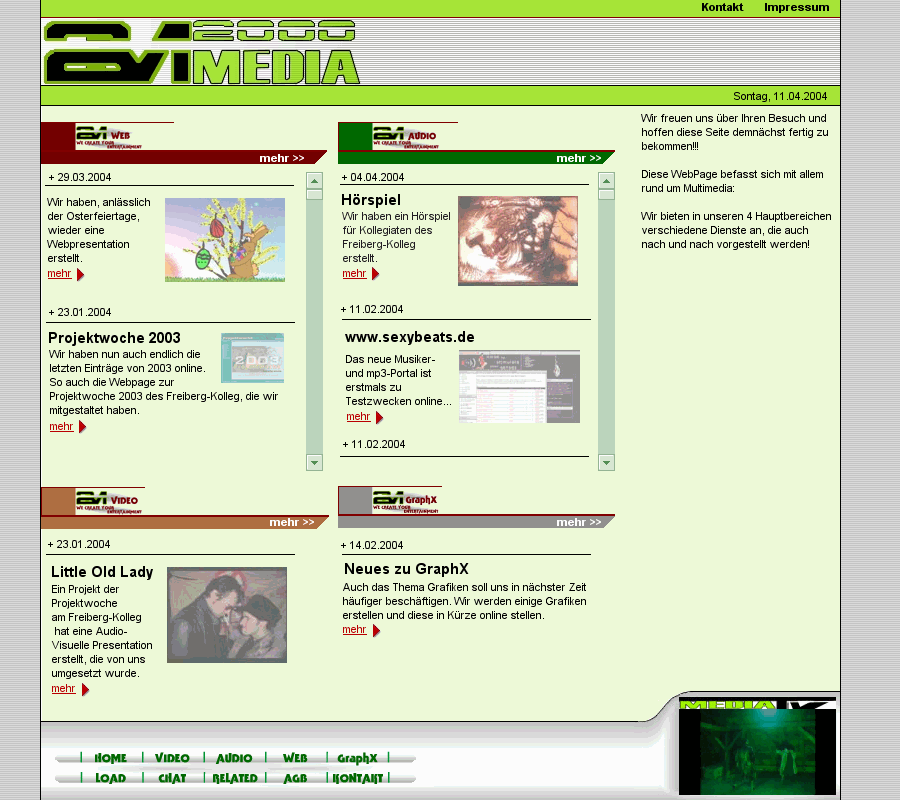

hallo,
hab mal was ungewöhnliches, aber bin von euch nur gutes gewöhnt!!!
ich habe aus interesse mal beim spotlight forum gefragt, was die von meiner homepage halten.
es hagelte nur kritik und das nicht nur konstruktiv...
ihr könnt dies auch nachlesen: http://spotlight.de/zforen/web/m/web-1081630394-5408.html
Nun würde ich euch bitten, mal zu schauen, was ihr davon haltet...
Ich fange gerade mit webdesign an und habe auch heute schon von spotlight gewünschte änderungen vorgenommen.
www.2000media.de
liebe grüße und vielen dank

hallo,
da ich in dieser materie in letzter zeit etwas erfahrung sammeln konnte, möchte ich mich an der konstruktiven
kritik beteiligen...
zu allererst muss ich sagen, dass ich die seite, so wie sie jtzt ist, garnicht so schlecht finde wie es im anderen forum gesagt wurde...
ich möchte die ganze sache einmal sachlich angehen... :)
schauen wir uns einmal die punkte an und lassen einmal die technische aspekte wie html-konformität, css usw. aussen vor...
schreiben wir einmal einfach ganz schnell alle punkte auf, die einem sofort auffallen (keine kritik sondern feststellungen)...
- dateigröße/ladezeit
die gesamte seite (immer ohne die tunnel/splash seite) ist ca. 220 kb groß...
- scrollbalken/bildschirmauflösung
die horizontalen scrollbalken erscheinen immer bei einer fenstergröße < 1000 pixel
- seitenaufbau/navigation
der content ist in einer 4er tabelle gruppiert...
die first-level navigation befindet sich im footer bereich der seite...
es werden frames verwendet...
- farbgebung
die seite verwendet hauptsächlich zwei farben... grün/rot
- verwendung neuer medien
flash wird an vielen stellen verwendet...
nun wollen wir einmal die einzelnen, schnell formulierten punkte einzeln behandeln...
... in zeiten immer schneller werdenden internetverbindungen sinkt die bedeutung wirklich kleiner internetseiten.. leider darf man das aber nicht wörlich nehmen, sondern muss immer bedenken, dass noch min. 20% aller internetuser über ein 56k modem online gehen...
dies verlangt, möchte man nicht eine spezielle zielgruppe ansprechen, die gesamt zu ladende dateimenge nicht ausser augen zu verlieren...
bei reinen testseiten, die noch nicht für die öffentlichekit sind und so auch noch nicht optimiert sind, ist es prinzipiell egal...
verwendet man für die erstellung der seite z.b. php, so läßt sich z.b. mittels komprimierung der übertragenden seiten die ladezeit erheblich vermindern..
... sehen wir uns die statistik der heute verwendeten bildschirmauflösungen an, so haben heute cs. 50% aller user eine auflösung von 1024x768 eingestellt (ca. 20% sogar darüber)...
das klingt viel, zwingt aber auch ca. 30% der user einen horizontalen scrollbalken zu verwenden... und das sollte nicht vorkommen (es gibt ausnahmen, wo es designtechnisch gewollt ist)...
auch hier gilt wieder: kennt man seine zielgruppe genau, so kann man ruhig eine seite für höhere auflösungen erstellen...
da aber deine seite keiner genauen zielgruppe zugewiesen werden kann, sollte man daran etwas ändern..
im prinzip sind designs, die mit einem prozentualen aufbau arbeiten immer schwerer zu designen... das liegt daran, dass man die einzelnen design (content) elemente nicht genau plazieren kann..
... beim seitenaufbau/navigation gilt es einige dinge zu beachten... als wichtigster punkt gilt: versuche nicht deine user neu zu erziehen! das bedeutet, halte die navigation so, wie die user es kennen und sich schnell wieder zurecht findet.. (auch hier gibt es sicher ausnahmen)
es gibt normalerweise immer eine first-level, seine second-level (und manchmal auch weitere) navigationen... dabei sollte die first-level navigation immer erreichbar sein, immer an der selben stelle zu finden sein und leicht zu überblicken sein...
eine second-level navigation kann sich dem content individuell anpassen...
bei deiner website befindet sich die first-level navigation im unteren bereich der seite... alleine dieser aspekt stößt bei vielen usern auf ablehnung... ist aber bei dir gewollt und deswegen lass ihn ruhig dort...
ein weiterer sehr wichtiger aspekt beim design einer seite ist der farbkontrast und die symetrie der seite!! als wichtigster grundsatz kann man wohl sagen: symetrie ist schön! also versuche am besten, immer möglichst symetrisch den aufbau deines contents zu erreichen...
die farbgebung/kontrast der seite ist deswegen wichtig, da es das auge eines besuchers auf bestimmte bereiche der website lenkt.. so kannst du genau vorhersagen, wohin der user zuerst schaut.. wohin beim zweiten blick usw...
so kann man auch die wichtigsten dinge einer website richtig plazieren...
frames sind immer ein streitpunkt... es gibt seiten, die kommen nicht ohne aus aber normalerweise würd eich davon abraten... in deinem fall sind sie aber anscheinend gewünscht... deswegen möchte ich nur auf den aufbau eingehen...
da bereits eh frames verwendet werden, kann man es auch anders aufteilen... wenn man die einzelnen conteninhalte in eigene frames legt, so verschwinden nicht die anderen inhalte beim scrollen eines fensters...
jeden nachteil von frames genauer zu erläutern würde diese nachricht sprengen... :)
zum schluss vieleicht noch ein paar worte zu flash... flash ist wunderbar... verlangt aber eine genaue überlegung der verwendung und darf dem user nicht aufgezwungen werden (wenn man die zielgruppe nicht kennt).. es muss also immer eine html-alternative angeboten werden, was man auch über eine flash-weiche recht leicht hinbekommt...
ich habe einmal versucht, ganz ganz schnell (10 min.) die einzelnenn elemente deiner website zu nehmen und daraus einen anderen aufbau zu erstellen.. dies ist aber wiederrum keine grundlose kritik, sondern soll nur als hilfe gedacht sein für mögliche änderungen an deiner seite...
also nicht böse sein deswegen... es zeigt aber sehr gut, wie schnell man ein völlig anderes layout bekommt mit den selben inhalten... :)
lange nachricht geworden... sorry...

Schick die neue seite!!!
und auf jeden fall vielen vielen dank für all diese neuen erläuterungen!
kann jetzt auch einiges nachvollziehen.
ich würde jedoch von den frames eher abstand nehmen, da dies ausserdem beim zurückbutton für Schwierigkeiten sorgt!
theoretisch kann ich das alles ja ein zwei aufteilen (navi/conten).
ausserdem würde ich den content gern prozentual angeben, dann muss man zwar bei 800x600 viel vertikal scrollen, aber nicht horizontal, was wirklich nervt!
schlecht ist natürlich, dass mit dem flash menü der user ohne flash schnell wieder verschwindet... ist aber in arbeit!
-> die reine html version könnte man mit dem ladezeit-problem koppeln.->kein flash-->kurze ladezeit...
aber ich bin wirklich begeistert von der neuen seite!!! Ich muss dann wohl doch noch viel mehr lernen ;) aber das ist ja auch der sinn!
vielen vielen dank

@NetCube: :D das design habe ich schon wieder gelöscht, da es ja besser ist, wenn du dir noch deine eigenen gedanken machst... wie du schonsagst.. man lernt nie aus... und das ist gut so.. :)
du möchtest jetzt von frames abstand nehmen? gute entscheidung... dadurch fallen eine menge probleme weg... zum beispiel auch, wenn du die seite dynamisch erzeugen möchtest (z.b. mittels php und templates)...
die frage, die du dir natürlich stellen musst ist, verwende ich das flash aus guten gründen oder weil ich es kann... :)
was ich damit meine ist, ist an diesen stellen, wo ich im mmoment flash einsetze oder einsetzen möchte es notwendig um das zu erziehlen was ich will... oft lassen sich mit einfach gif-grafiken und onmouseover (javascript) effekten die gleichen dinge erreichen..
bis vor etwas zwei jahren galt die faustregel, dass man bis zu 1 1/2 din a4 seiten nach unten rollen darf.. nicht mehr....
inzwischen ist dies aber noch oben erweitert worden... die zu scrollenden seiten dürfen also ruhig länger sein.. müssen dann aber auch dem user einen grund geben es zu tun... also den content mit grafiken (möglichst optimiert) aufpeppen und den text ansprechend formatieren...
