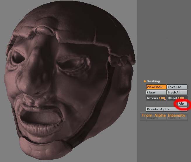

Hi zusammen...
Ich denk`ich hab Mist gebaut;
Weil ihm der Himmel auf den Kopf fallen könnte hat der unsympathische Typ da unten hat eine Art Rüstung spendiert bekommen.
Dafür wurden einfach Maskierungen aufgemalt, diese mit "inflat" ein wenig angehoben, dann
invertiert und das Gesicht dann mit "move" Pinsel ein wenig unter die Rüstung geschoben
(um härtere
Kanten zu erhalten)
Der "create alpha" button im masking-menü kann zwar eine selektion speichern um diese
später verwenden zu können, (-> "Alp") aber bei einer zweiten Selektion verliere ich die erste aus
dem Speicher...
Gibt es eine Möglichkeit die Dinger selbst zu benennen und dauerhaft zu speichern ?
Ist es dafür nachträglich schon zu spät ?
Muß ich haargenau den Helm texturieren da die Selektion pfutsch ist seid ich den Gurt gemalt hab ?
...überhaupt.... wie geht ihr sowas an ?
Fragen über Fragen...

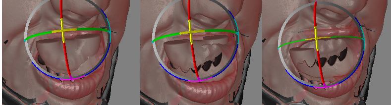

Nächsten kleines Problem.... der Gyro macht mich fertig, langsam baut sich Frust auf.
Einem Polymesh3D fehlt nur noch die untere Zahnreihe, schön als tool vorbereitet,
aber ich kriege sie mit dem gyro nicht im Mund plaziert.
Es ist wie verhext.... an der oberen Zahnreihe hat`s doch auch geklappt....
Es ist, als wäre das tool über`m Mund ausgeblendet... siehe screenshot:
Fast als wäre der Mund negativ ? Ich komm nicht rein... es wird einfach ausgeblendet, erscheint aber an den Lippen ? Gyro hab ich schon gedreht wie ein verrückter...

hallo cornel,
ich hoffe, ich habe deine frage richtig verstanden....
nachdem du deine selection / maskierung mittels dem button "Create Alpha" in eine alpha umgewandelt hast, kannst du über die Alpha-Palette die Alpha-Map über den Button "Export" als Grafik abspeichern...
diese kannst du dann später wieder einladen...

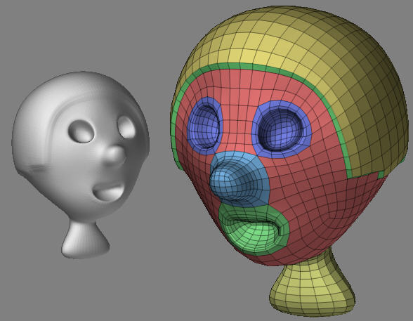

hi cornel,
also ich habe die funktion make polygroup richtig zu schätzen gelernt. durch control+shift+mausziehen kannst du ja bekanntlich bereiche innerhalb des rechtecks alleine anzeigen lassen und die übrigen ausblenden. lässt du die shift-taste los, bevor du die maustaste los läßt, blendest du die innerhalb des rechtecks liegenden polys aus. so kann man endlich!!!! wirklich polygongenau arbeiten. wenn du dann die gewünschten polys selektiert hast, kannst du die sichtbaren polys in eine polygongruppe umwandeln und schon hast du immer die gewünschte auswahl griffbereit.
beim texturieren z.b. machst du nur die helmpolys sichtbar und texturierst die zb. mit einem anderen material....

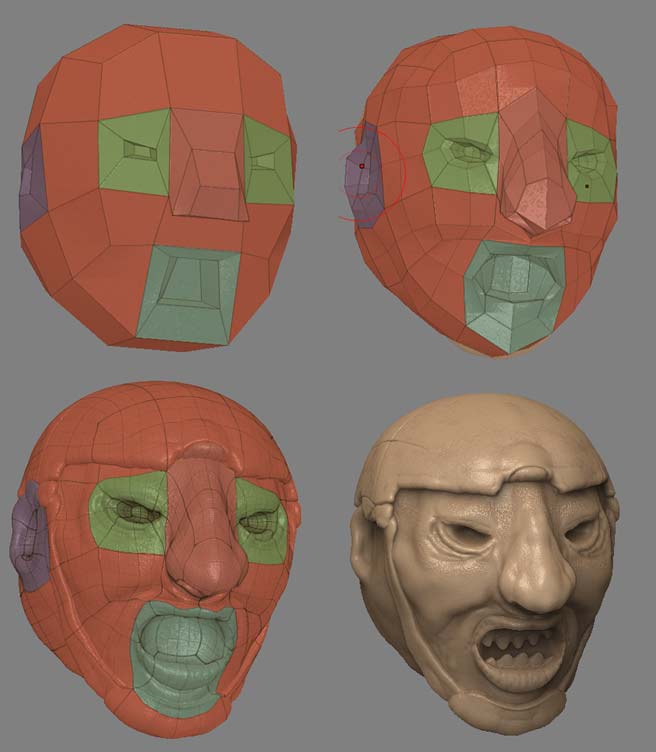

Ehrlichgesagt versteh ich das Prinzip hinter der ganzen Sache immer noch nicht.
Polymesh Gruppen bilden/übernehmen/selektieren ?
Mein Polymesh erhält nur eine einheitliches Material, keine Ahnung wie ich einzelne Teile
aus denen es zusammengesetzt ist separat aufrufen und texturieren kann.
Siehe Zähne:
Hattu ein polymesh, dann kannst Du ja aus diesem Polymesh Gruppen bilden/übernehmen/selektieren.
Wenn Du Dein Modell vorher gespeichert hast, dann kannst Du alles außer der Selektion wegschmeißen und nur an der Selektion weiterarbeiten, diese ebenfalls abspeichern (immer schön als Tool). Holst Du nun beide Tools zurück, sind Kleidungsstücke durchaus drin.
