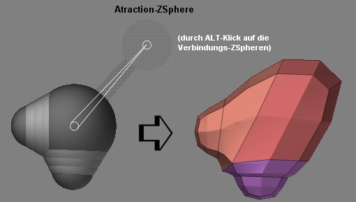

Gibt es eine möglichkeit, direkt beim modellieren die einzelnen Kugeln verschieden stark einfluss nehmen zu lassen um das Mesh-Ergebnis besser kontrollieren zu können?
du meinst so ähnlich wie bei metaballs, wo die einzelnen kugeln sich verschieden stark beeinflussen je nach stärke und abstand? das geht bei ZSpheren nicht, da durch ZB quasi nur ein mesh über das kugelgebilde gelegt wird...
es gibt aber die möglichkeit der Atraction-ZSpheren... also ZSpheren die selbst kein mesh erzeugen aber das mesh verändern können wie magnete...
die stärke der veränderung des meshes ist dabei von der größe und des abstandes der Atraction-ZSphere zum mesh abhängig...
vieleicht hilft das weiter...
