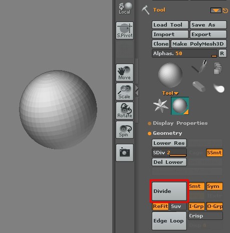

hallo Tschetsch,
aus welchem programm herraus hast du das obj erstellt?
ist dieser Divide-Button nicht sichtbar:
im normalfall sollte dieser button verfügbar sein und über ihn kann man die auflösung erhöhen... die kugel im bild habe ich aus cinema4d herraus als obj exportiert und in Zb importiert...
