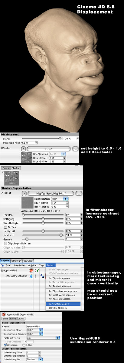

hallo janho :
grundsätzlich macht man eine displacementmap um ein lowpolymodell mit details zu versehen die es sonst nur mit einer vielzahl von polygonen hat.
dies ist auch nur möglich wenn das programm displacement unterstützt!
Cinema 4d ist ein sonderfall : es hat zwar eine (Micro)displacementfunktion im Material, diese
braucht aber eine schon vorhandenen gute Anzahl von polys um auch eine merkbare Geometrieänderung zu erzeugen -
Also normalerweise nimmt man ein Lowpolymodell_1( das du aus cinema nach zbrush exportiert hast)
führt in zbrush die ganzen details aus - nimmt die erhaltene DMap und benutzt sie mit dem alten(vorher exportierten) lowpolyobjekt_1 in cinema.
Stärke vorsichtig wählen !
wir haben schon mal was ausprobiert :
https://www.zbrush.de/page.php?modul=Forum&op=show_thread&tid=7247&fstartpos=105
dort ist auch ein tip von pixo -(bine)
also die erfahrung zeigt das cinema besser funktioniert wenn die unterteilung gross ist (also das sogenannte lowpoly modell schon eine menge polys hat :D )
deshalb wird das lowpoly modell besser nocch unterteilt :
Einstellungen :
habe das bild aus zbcentr aber wenn der langen ladezeit hier
DANKE an Cornel ! (thanks and excuse)! ;)
