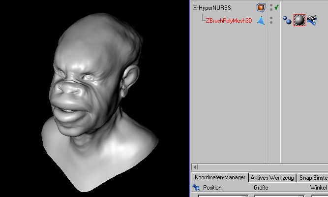

ich habe in den letzten zwei tagen versucht, mir mit meiner cinema version ce 6 das verfahren des displacement-mappings anzueignen... zuerst habe ich mir mal den probekopf von pixolator heruntergeladen um damit die prinzipielle vorgehensweise kennenzulernen...
das klappte auch soweit ganz gut.... möchte mal hier die von mir durchgeführten schritte beschreiben, da ich mir nicht sicher bin, ob ich alles richtig verstanden habe...
- zuerst das obj file einladen und entsprechend skalieren
- ein neues HyperNurbs Objekt erstellen und das Zbrush-File diesem als Unterobjekt zuordnen
- die TIF Displacement-Map in ein Grafikprogramm einladen und die Kanäle so anpassen dass der Kontrast stärker ist...
- unter den Materialeigenschaften für das Displacment die Map einlesen
- eine passende höhe einstellen
- die Texture einmal Vertical spiegeln
- rendern....
das Ergebniss:
Stimmt alles bis hierher?
so... gehe ich nun diese schritte mit einem von mir erstelltem modell oder dem modell von dir durch, sehe ich trotz der gleichen vorgehensweise keine veränderung auf dem modell...
also habe ich noch nicht genau verstanden, was ich innerhalb von ZB einstellen muss (UV-Koordinaten) oder was ich in cinema noch nicht gefundne habe....
ich versuche es aber weiter.... vieleicht hat ja schon einer die ganze prozedure einmal durchgespielt und kann einen kleinen tipp geben...
ich bleibe aber am ball... :)
