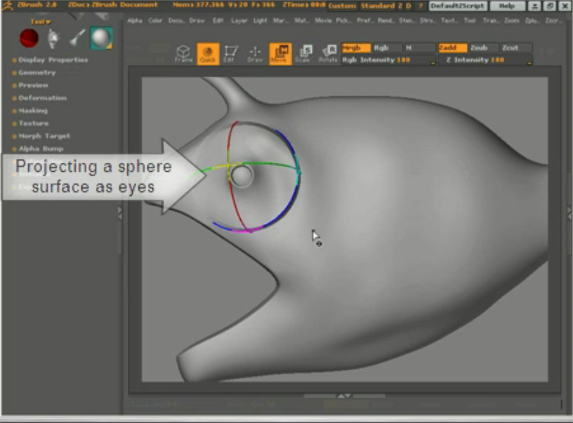

In dem video nimmt er ein zweiten sphere als auge, danach kann er jedoch immer noch den gesammten fisch drehen und verformen!
Mein Problem ist, dass wenn ich nen 2tes 3d objekt machen will das erste dann nicht mehr editierbar wird.

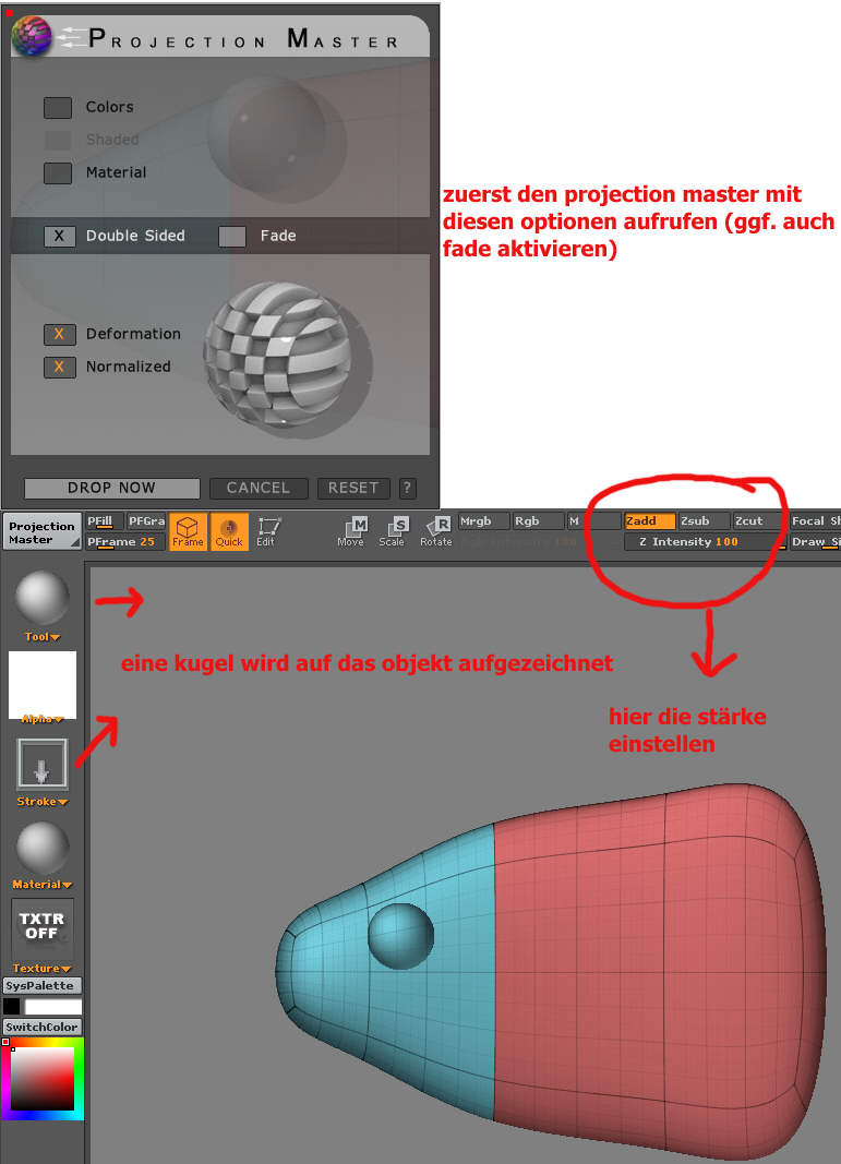

Pearldrake schrieb
Erschlagt mich wenn ich falsch liege, aber in der 1.55 konnte man doch einfach Marker für jedes Polyobjekt setzen, und die dann per Multimarker => make polymesh zu einem Objekt verbinden . . .
das ist richtig. es funktioniert auch noch in v2. bei dieser methode wird aber ein neues mesh mit anderen polygonen erstellt und die subdivide-levels sind verloren. damit lassen sich nachher auch keine displacementmaps erstellen.

probier mal die stärke (sihe bines post) ewas niedriger anzusetzen
oder deaktiviere normalize im PM

zipfelklatscher schrieb
Es klappt mit dieser methode zwar sehr gut, aber ich glaub der jenige, der dieses movie gemacht hat, hat es anders gemacht.
Den ich hab nirgends das projection - master - fenster aufpoppen sehen!
Aber somit klappt es auch
danke @ bine
es wurde mit dem PM gemacht. leider ist in keinem zscript zu sehen wann der PM eingesetzt wird.
[Editiert am 13.06.2004 von stoNe]

ich habe zwar das anglervideo nicht so genau angesehen, aber ich vermute mal, dass das kugelauge mit dem projection master aufgebracht wurde:
zum schluss mit der taste "g" übernehmen.
