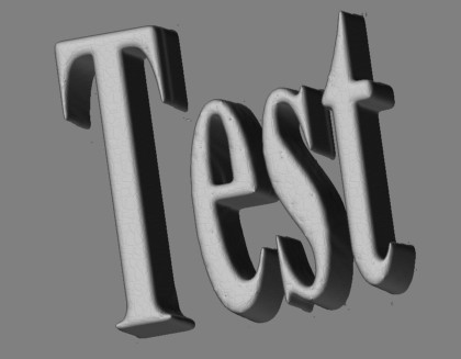

ich denke, dass einfachste wäre es entweder die einzelnen zeichen oder den ganzen schriftzug über alphas und make3d zu machen...
hier ein beispiel das ich so gemacht habe...
