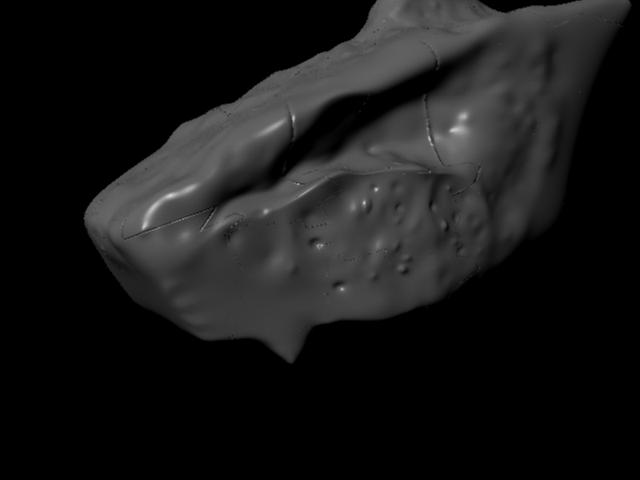

So, ich glaube ich habe es geschafft, das einzige Problem ist nur: ich habe jetzt so komische Risse auf der Oberfläche. Unten ist ein Bild welches ich in Maya gerendert habe user_img-yLSFQN8Ofh_Vers1.jpg

ist es egal was ich auf meinem Objekt gebe oder ist das auch mit entscheidend? Ich möchte nämlich mit dem Slash Werkzeug in Zbrush einen großen Kratzer auf mein Projekt machen. Kann es vielleicht mit diesem Werkzeug etwas zu tun haben?

Ich hab jetzt eine größere Map genommen.
Wo kann ich die Approximation höher stellen? (Ich hab es nicht so mit den Fachausdrücken)

Wenn alles klappt und nur wenig Details zu sehen sind koennte es daran liegen das entweder das mesh nicht genug unterteilt wird (approximation hochsetzen) oder die Map zu klein ist (pixel hochschrauben).
Aber alles ueber displacement zu machen ist nicht effizient.
Am besten faehrt man wenn man sich anschaut ab welchem division-Level keine aenderungen mehr an der Silhouette sieht. Bis dahin ist displacement, alles darueber ist Normal-Map.

Ich habe es jetzt geschafft dass es Funktioniert. Das einzige Problem ist jetzt: Ich habe nict einmal annähernd so viele Details wie im zbrush

Das Problem mit dem Hinzufügen einer Displacement Map wäre jetzt gelöst. Aber es kommt nicht das heraus was ich will wenn ich es rendere. Ich bekomme immer leicht zerriessene Figuren heraus.
