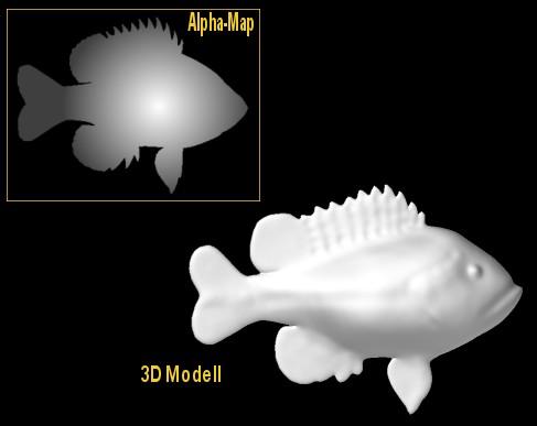

Die nachfolgende Methode lässt so ziemlich ALLES herstellen, was man sich nur denken kann (Körperteile, Gegenstände, Häuser, Pflanzen....). Wichtig ist nur: bei der Planung genau auf den Verwendungszweck achten (brauche ich mehrere Ansichten des Modelles, genügt eine einzige Blickrichtung). Ok
Zur Erklärung:
A: man braucht eine Graustufen-Bitmap aus einem beliebigen Programm (abspeichern als *.psd). Dieses Bild zeigt quasi einen Schattenriss des Objektes.
In Zbrush öffnet man dann die erweiterten Einstellungen von "Alpha" und "Texture"
Dann wird in "Texture" unsere Bitmap mit "Import" nach ZBrush geholt (1) und
(2) mit "MakeAlpha" in die Alpha-Gruppe verschoben
Gut, jetzt unter "MRes" die Auflösung hochsetzen (gegebenenfalls hiermit experimentieren) und
bei "MDep" die "Tiefe" (Z-Achse) des künftigen Modelles einstellen. In diesem Fall gab ich "9" ein.
Jetzt kommt der große Moment: "Make 3D" und >>>> wir haben in der Tool-Box ein neues Modell.
Die Ausschnitte mit dem Kreuzchen zeigen das Modell im Urzustand - ganz rechts ist dann das Ergebnis nach - hastigem - Editieren!!
Also ganz ehrlich: ich mag die Methode (wurde mit anderen Modellen in ZBrushCentral vorgestellt, nicht von mir - ich gebe das also nur weiter!)!!
Bin gespannt, ob Ihr damit etwas anfangen könnt (BILDER HER!!!!!! :D ).
Viel Spass beim 'rumtüfteln!!
Was damit noch geht (eben herausgefunden):
wenn das Ausgangsbild keine 100% schwarz-weisse Geschichte ist, sondern - beispielsweise - die Darstellung eines Eies, wobei die Rundung durch einen Verlauf von weiss nach schwarz angedeutet wird:
es wird jedes Detail der Vorderseite (= unsere Zeichnung) auf der Rückseite abgebildet!!!!!!!!!!!!
So: und nun zeichnet einmal einen Dino im Profil und beachtet die Verläufe von weiss nach schwarz (ähnlich wie bei iner Landkarte!! Wenn das richtig gemacht wird, wird unser Dino als 3D-Modell (Tool) recht schnell fertig zur weiteren Bearbeitung sein!!!
Das heißt aber auch, das nahezu jedes Ausgangsbild (Graustufen) auf diese Art verwendet werden kann!!
qed :D

Hallo zerebrush,
hab die Extrudiermethode probiert und sehe viele Anwendungen, vor allem schnell und unkompliziert.
Da die ALPHA-Palette eine eigene Import-Möglichkeit besitzt, habe ich gleich dort das 2D-Bild importiert, so daß MakeAlpha entfallen kann.
Hat jemand das 3D Tracer Tool von ÈZ (in ZBrushCentral)erprobt? Das müßte ja das gleiche können. Bin aber nicht klar gekommen damit.
Danke für den Tipp, zerebrush. Ist sehr hilfreich!

Nur 'mal laut nachgedacht: male ein Bild in 256 Graustufen, irgendeine Seitenansicht (Dein Fisch zB). So, irgendwann ist das Dingens fertig, und eigentlich ist es eine "umgekehrte Alpha", oder??
Das hieße dann aber, wenn Du die gesamte Grafik auf inverse stellst>> hier sollte dann doch wohl eine Alpha sein, wie wir sie brauchen??
Wichtig hierbei: man MUSS die Konturen des Objektes (Dein Fisch) als Schattierung anlegen, also Wölbungen an ihrem höchsten Punkt weiss halten.
Ich probier' das!!

das ist cool!!!
nach der umwandlung der alpha hast du das entstandene modell mit einfachen edit und move methoden verformt, oder?
siehst du... so bekommst du sogar hände mit 5 fingern hin... :)

Bin eben dabei damit herumzuprobieren:
nimm die Seitenansicht einer Hand, Finger leicht gebeugt. Man sieht Daumen und Zeigefinger. Dann kopiere dies und nimm den Daumen weg.
Jetzt nach ZBrush und eine Alpha aus dem Ding mit Daumen >>> Tool.
Dann das gleiche mit der Hand ohne Daumen.
Nun, nimm 5 Layer, vorne die Hand mit Daumen, dahinter (skaliert) die anderen Modelle. Mit dem Multimarker zusammenfügen, ein Polymesh daraus machen>>> Editieren!!
Klingt langwierig, geht aber schnell. Nur halt beim Platzieren der fünf Teile nicht zuviel Zwischenraum lassen!!
