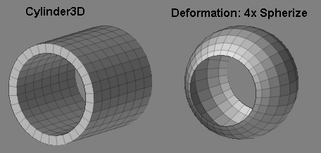

Wenn du (nur) eine Kugel mit einem Loch darin haben möchtest, dann gibt es noch einen kleinen Trick dafür:
Wähle das Cylinder3D Tool und stelle unter Initialize einen Inner Radius ein. Dann auf die Zeichenfläche zeichnen, in den Edit-Modus gehen und mehrmals das ganze mittels Deformation>Spherize in eine Kugel umwandeln...
dann ist das ganze auch als Tool wieder abspeicherbar.

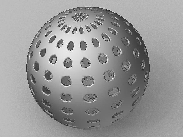

ahh, da gibt es aber eine sehr gute möglichkeit
schaue dir doch mal folgenden link auf ZBrushCentral an
dort ist der "WireStyle" beschrieben und passt genau auf deine frage
hier ist noch ein test von mir

Danke StoNe,
ist zwar recht umständlich, aber es funktioniert.
