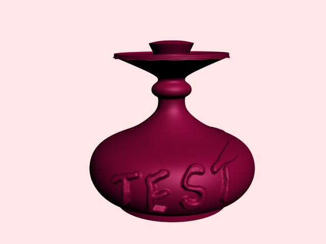

Np souleat!
Leider werden damit nicht alle Probleme geklärt aber funktionieren tut es alle mal.
Hab das Tut durchgespielt und musste feststellen das ich mehr Widerholungen (zwei wird angegeben )unter Mesh Smooth brauch, wie verlangt. Setze ich die Wiederholungen hoch, hab ich ein brauchbares Ergebnis. Allerdings geht mein Rechner dabei auch in die Knie. Irgend was fehlt noch in diesem Tutorial, damit es richtig funktioniert.
