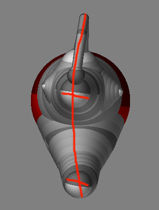

ich bin ziemlich neu bei Zbrush und versuch momentan das Fisch nachzumachen wie auf dem video auf der original seite.
und das problem was ich jetzt habe ist, dass die Zspheren nicht symetrisch sind. (siehe auf dem bild)
ich will das aber irgend wie gerade hinbekommen.
kann man irgendwie alle spheren markieren und ausrichten?
und ich habe nebnbei noch ein problem.
wenn ich die sphären im hinteren teil bewege (komischer weise nicht im vorderen ) dann rutieren auch die anderen sphären. kann man das irgend wie sperren? also dass ich eine sphäre bewege ohne dass sie und auch die andere rutieren?
danke im voraus.
mfg SIDEX

willkommen
- erstelle doch mal eine zsphere
- wechsle in den editmodus
- drücke x für x-symmetrie
- drücke s für size und ziehe den erscheinenden slider auf 1, der slider erscheint direkt unter dem mauszeiger, wenn du nach drücken von s die maus zu weit bewegst verschwindet er wieder
wenn du die symmetrie eingeschalten hast, wirst du feststellen, daß du im draw-modus 2 rote kreise auf deinem objekt bewegen kannst. diese sind genau symmetrisch zur x-achse. an dieser stelle fügt ZBrush 2 spheren an (auf jeder seite eine). wenn du jetzt aber die kreise genau zusammenschiebst wird daraus ein grüner, dann wird nur eine sphere angefügt, die genau auf der x-achse liegt. diese kann bei eingeschalteter symmetrie auch nicht von der achse bewegt werden.

hey danke.
das tut war doch nicht das was ich gesucht habe.
aber du hast mir echt geholfen.
big thx.
dann mach ich mich mal ran an die arbeit, muss jetzt alle sphären neu machen damit das ganze symetrisch ist :)
