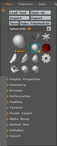

wenn ich mal auf ganz simpel ne kugel hinmal, dann auf marker drück, (entweder durch m, oder durch rechtklick und dann clic auf das M+), dann ne andre kugel, wieder auf marker, usw usw bis ich zufrieden bin, und dann auf das Toolmenü clicke, dann kommt bei mir nicht mehr als das:
d.h. ich hab nirgendwo das sogenannte "multimarkertool" zur verfügung..
also frage: wo bleibt das teil?
hängt das vielleicht von meiner version ab, oder na: ich glaub eben das zbrush verstellt dir die möglichen funktionen in bezug auf das was du im moment darfst...(zum beispiel nach dem gebrauch von zspheres, die möglcihkeit n adaptive skinning zu machen: das kommt nur wenn du tatsächlich was mit den zspheres gemacht hast, und sonst isses ausgeblendet) ...kann das sein? und wenn ja: was hab ich denn vergessen dafür dass ich kein multimarkertool in der tool pallette finde?

ach so! du solltest dir dringend mal die grundlegenden sachen anschauen!
die menüs Tool und material fahren erst aus wenn du auf eine tool klickst und draufbleibst und oh wunder schon ist das ganze Menü zu sehen!
