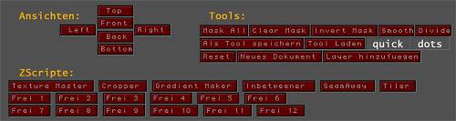

ich selbst benutze ein default zscript, dass ich mir selbst geschrieben habe und das vieleicht auch dir hilft.
es hat neben einigen tools zum modellieren eine menge buttons zum belegen mit anderen zscripten.
die belegung ist ganz einfach selbst gemacht (anleitung im script) und so kann man wenigstens schnell die gewünschten scripte laden.

ich habe eben die Lösung für das ausgangsproblem gefunden!
Es gibt doch eine möglichkeit gleich beim Start von ZBrush mehrer Scripte laden zu lassen und zwar durch folgende vorgehensweise:
Man nimmt sich die aktuelle DefaultScript.txt und fügt die folgenden Zeilen für jedes Script, das geladen werden soll, ein:
[FileNameSetNext,NameDesScript.txt]
[IPress,ZScript:Load]
Dabei ist zu beachten, dass sich die zu ladenden Scripte im gleichen Ordner wie die Datei DefaultScript.txt befinden.
Danach kann man mit den Pfeiltasten Rechts/Links zwischen den Scripten umschalten.
Hoffe es hilft!
