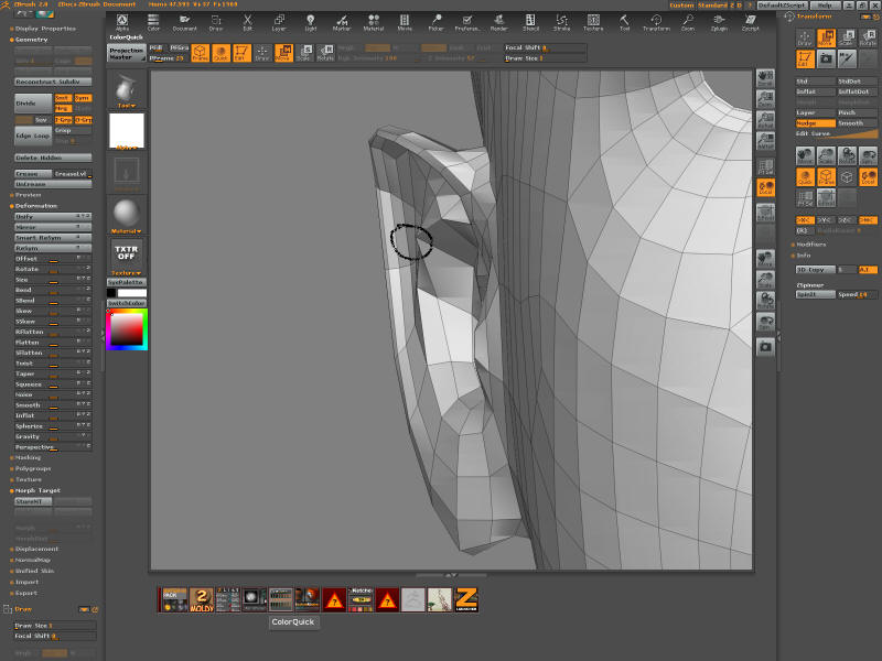

Ich hab wieder mal ein Problem mit ZBrush und zwar folgendes.
Ich bearbeite gerade ein Ohr eines Kopfes und schiebe und zupfe mit dem move-tool das low poly mesh hin und her sodass ich eine einigermassen passende Geometrie zustandebringe.

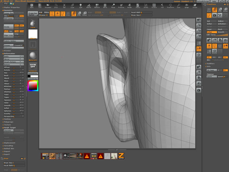

Ab und an schalte ich auf SubDivLevel 2 oder 3 um zu sehen wie die Geometrie hoeher aufgeloest aussieht. Mir fiel nach einigem Probieren auf dass Details die ich vorher schon mal modelliert hatte ploetzlich wieder verschwunden waren :mad: und so hab ich mal etwas ausprobiert. --Siehe Bilderserie:
Originale Geometrie,vor Subdividing:
Subdivided auf level2:
Nach der Unterteilung wieder auf level 1:
Ladet eventuell die Bilder in einen Viewer und browst mal auf und ab, dann sieht man die Veraenderungen ganz besonders. Man beachte bitte den einen von mir markierten Eckpunkt ...
Sehr aergerlich das Ganze. Vorallem weil es auch nichts bringt ein morph target zu erstellen-das Mesh schrumpft trotzdem!
*Aargh!* - Ich bin sauer! Ein haufen Details die ich schon hatte sind wieder futsch! Gerade beim Ohr tu ich mir so schwer. - Das sackt jetzt!
Weiss jemand Abhilfe?
gruss
[Editiert am 16.06.2005 von kelvin273]

was genau meinst du denn mit verschwunden?
anhand deiner bilder heisst das doch, dass der vertex an dem rumzupfst nicht genau an der stelle im raum ist wie vor der erhöhung des subd-levels, oder sehe ich das falsch?

Genau so ist es! Und nicht nur der eine Vertex! die ganze Geometrie wird abgesmooth'd und verkleinert -->Details verschwinden! Lade mal Bild 1 und 3 in deinen Bilderbrowser (ACDSee,IrfanView-whatever) und schalte zwischen diesen beiden Bildern hin und her dann siehst Du was sich alles veraendert.
Ich habe in Verdacht, dass mein nicht geschlossenes mesh daran Schuld ist, haette aber gerne noch die Meinung einens Profis bevor ich die Sache auf ZBC poste - Souleat wo bist Du!!?.
Ein aehnlicher Effekt ist mir bekannt wenn man Polygone in ZBrush loescht. Dann wird das Mesh auch automatisch gesmootht... :(

hmmm, evtl. bevor den subd-level erhöst speichern und testen. kanns mir nur so erklären, dass zb beim smoothing (interpolation zw. den einzelnen levels) einen fehler macht. habs grad mal getestet. nimm dann vertex, verschiebe ihn, bleib mit deinem cursor an der stelle und wechsle nun zwischen den einzelnen levls. er sollte nun ca. um die hälfte genau in die entgegengesetzte richtung verschoben sein. das passiert aber nur einmal und liegt an dem interpolationsalgorythmus von zb (anders könnt ich es mir nicht erklären), da jedes level seine eigene topologie hat. einfach den vertex im unteren subd-modus etwas weiter ziehen als gewollt und du hast deinen effekt auch im höheren subd-modus.
