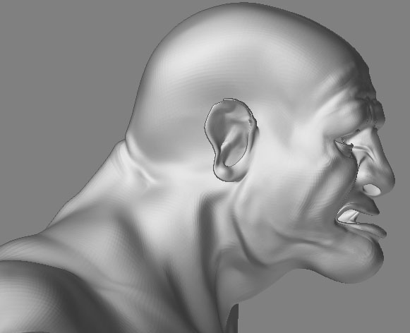

Hallo zusammen!

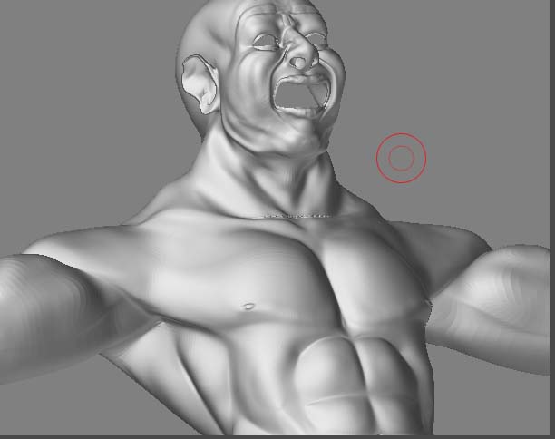

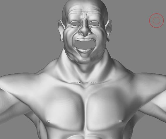

Nachdem ich nur den Kopf sichtbar Selektiert hatte um ein paar Details zu Brushen ist mir irgendwie ein Riss ins Modell gekommen. Kann ich das in Zbrush wieder flicken?
Muss ich an der stelle das Mesh neu Teilen oder wie geht Ihr vor? Bitte ein wenig ausführlich erklären, wenns geht - bin nehmlich absoluter newbe!!

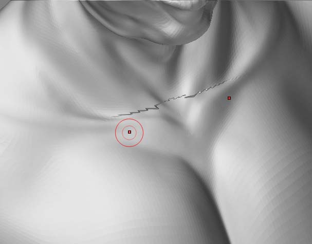

Hier ist der Riss:
[Editiert am 01.12.2005 von marian]
Hallo
Ich glaube nicht dass das ein richtiger 'Riss' (sodass die Polygone getrennt sind) ist. Probiere mit dem Smooth-Brush an der Stelle die Unebenheiten auszubuegeln ;)
Gruss
kel

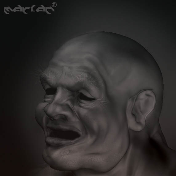

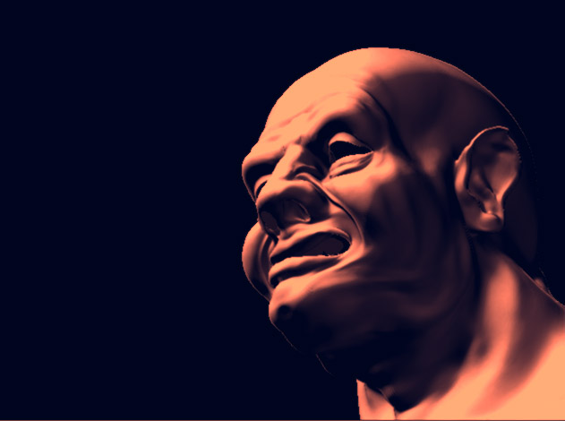

Wie kann man eigentlich den Light radius aktivieren
Hier ist mal nen test Rendering für Licht und Schatten

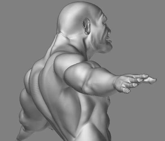

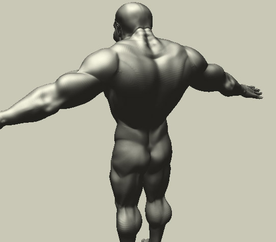

Hmm schade, dann muss ich das halt in c4d machen. Ich würd auch mal gerne ander Posen Testen aber das Riggen klapt ja leider noch nicht in Zbrush. Hab mal nen kleines Update gemacht.. glaub aber der könnt noch nen stärkeren schultermuskel vertragen. Was meint Ihr?
Hier in Freiburg ist es auch schon saukalt.. bald gehts ab auf den Berg snowboarden, yeeeaha :)

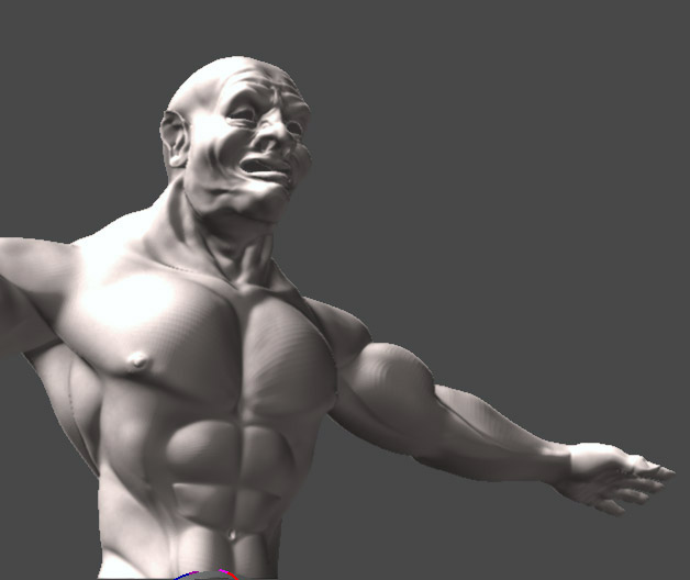

Nochmal nen Update..
solangsam sollte ich dem Typen aber was zum anziehen geben...

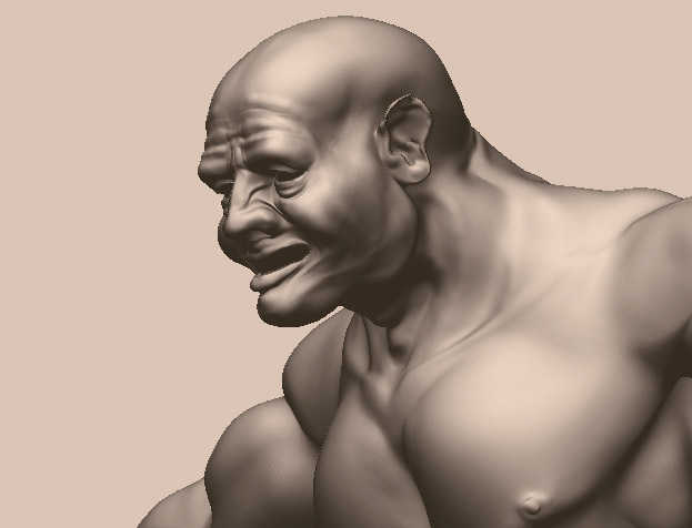

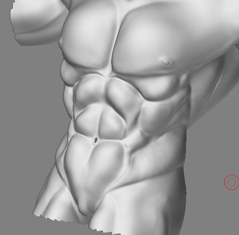

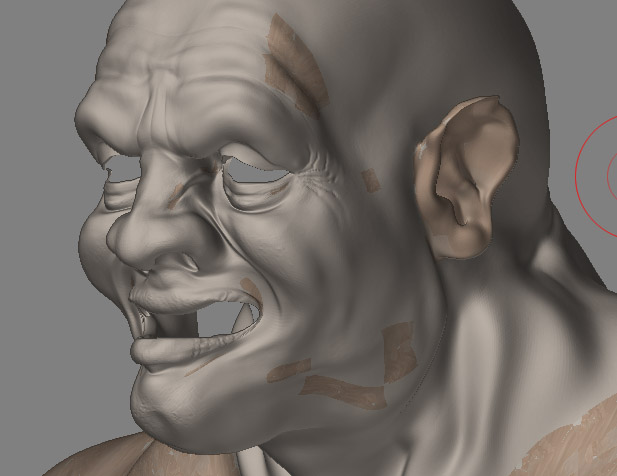

kann mir vieleicht jemand sagen warum es die Textur auf meinem Modell jedesmal verhaut nachdem ich die in ZBRush direkt aufs model gemalt habe?
Hier mal ein Bild:
Tja mein Lieber.Vielleicht kann ich das auch.
Mal sehen. Du hast doch sicher dem Modell vor dem Mapping/Textur Erstellung eine bestimmte UV-Tile zugewiesen oder?
Uebrigens: Sieht ja ziemlich schmerzhaft aus so viel Muckies haben zu muessen. So wie der d'reinschaut rotiert der min. so bei 180 -wuerd ich sagen- und das ist absolut nicht gesund... ;)
100% made in ZB2?
cu
kel
[Editiert am 04.12.2005 von kelvin273]
marian
Mitglied seit: 25.11.2005 14:27
Posts: 78
marian
25.11.2005 14:27
Posts: 78
Hallo!
"Du hast doch sicher dem Modell vor dem Mapping/Textur Erstellung eine bestimmte UV-Tile zugewiesen oder?"
Du meinst das Maskieren (strg+linkemaus - selektieren) ? - Ich hab nur ne Textur mit maximaler Auflösung davor erstellt.
Komischer weise hat es am anfang noch funktioniert aber jetzt hab ich wohl irgend etwas ungewollt verändert??
Da fehlt doch sicher ne Einstellung.. wenn ich nehmlich die Textur aufs Model brushe und danach den "Brush" Modus verlasse setzt es mir die Textur komplett auf Model und nicht auf die stelle wo ich eigentlich nur(!) gepainted hab!
"Uebrigens: Sieht ja ziemlich schmerzhaft aus so viel Muckies haben zu muessen. So wie der d'reinschaut rotiert der min. so bei 180 -wuerd ich sagen- und das ist absolut nicht gesund..."
..ich weiß, sollte auch als Anatomie studie dienen.. naja nen bisle viel anaboliker, dafür hat er auch kein dödel mehr.
"100% made in ZB2?"
Nope, Mesh in C4d!
Gruß und danke für deine Hilfe!!!!!
