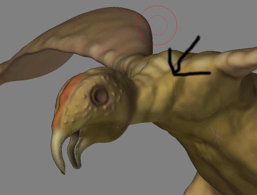

1. Wie kann ich die Linien in der Textur vermeidem? user_img-PJY5OjVrSo_streifen.jpg

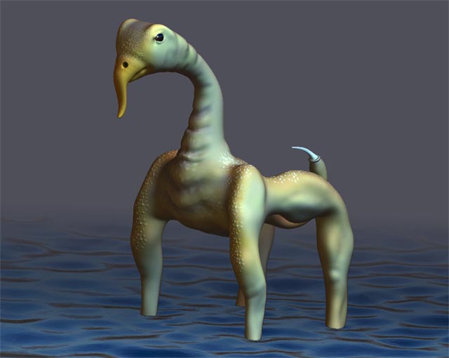

3. Jetzt zur wichtigsten Frage! Kann man mit ZBrush realistische Schatten erzeugen? Ich bekomms irgendwie nicht gebacken ;) user_img-hLcD55PL18_schatten.jpg
Das ^^ Bild zeigt was ich meine.... Ich bekomme es einfach nicht hin das ein Schatten auf das Wasser fällt

zu 1.: in der toolpalette unter texture findest du den regler fix seam border. der sollte helfen :)

zu 3.: schalte in den lichteinstellungen die option zmode an und erhöhe die werte für länge und intensität

Vielen Dank!
Das mit den Schatten funktioniert super :D
Die andere Sache mit der Texture werde ich mal heute Abend versuchen..
