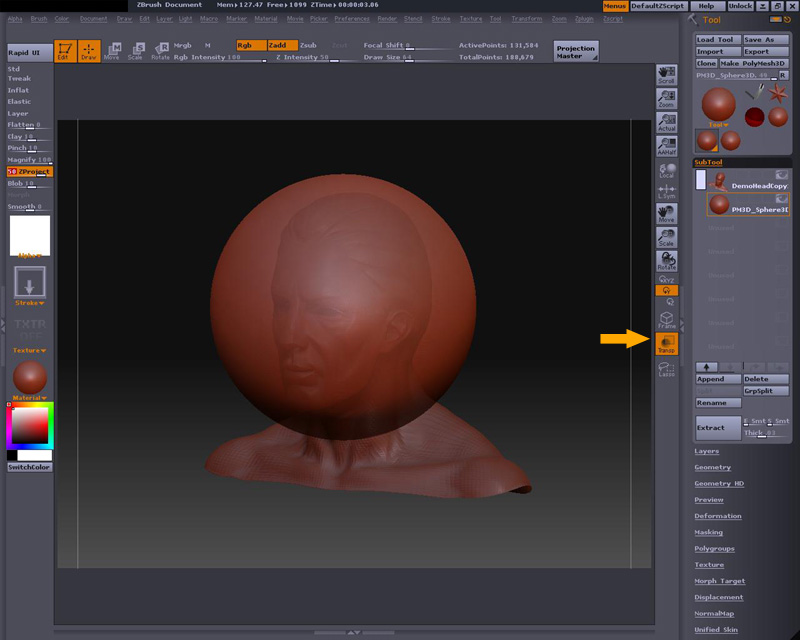

so hier mal wie ich mir das gedacht habe...
auf dem bild ist ein beispiel kopf zu sehen. alles so einstellen wie auf dem bild.
sprich ein zsphere paar mal unterteilen und zum polymesh machen. danach als subtool des kopfes oder eben dein objekt legen und auf transparent stellen. (wenn du alles so eingestellt hast wie auf dem bild sollte es so aussehen.)
dann die sphere etwas größer als das objekt skalieren und dann gehts auch schon mit bild 2 weiter.

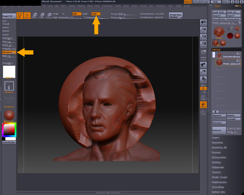

hier einfach Zsub und Zprojektion aktivieren und mit das subtool der sphere auswählen.. dann einfach anfangen im draw mod zu pinseln... und du schneidest quasi das andere objekt in die sphere. bei den löchern eben einfach nicht zu viel painten und dann nachträglich noch bissl drüber gehn. wenn alles zu deiner zufrieden heit ist das "geklonte" subtool einfach extrahieren und speichern.. fertig. denke mal so würd ich das machen.
hoffe das hilft dir weiter.
