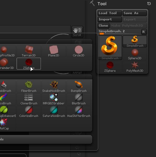

Sphere und ZSphere sind 2 unterschiedliche objekte
die ZSphere ist halb hell- und halb dunkel-rot
zu finden in der tool-palette am rechten rand, oben

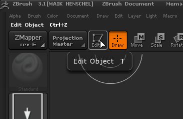

nachdem du eine dieser kugeln auf die zeichenfläche gemalt hast kannst du am linken obreren rand den editbutton drücken
oder alternativ die taste [t]
im editmodus lassen sich objekte drehen indem du neben dem objekt, oder besser neben der zeichenfläche die linke maustaste gedrückt hältst und die maus bewegst
bewegen geht mit gedrückter [Alt]-taste (dann erst die maustaste loslassen um die änderung zu übernehmen)
wenn du erst die [Alt]-taste bei immernoch gedrückter maustaste loslässt, kannst du dein objekt zoomen.
mit den tasten [x], [y] und [z] kannst du die symmetrie für die gleichnamigen achsen ein- bzw ausschalten.
