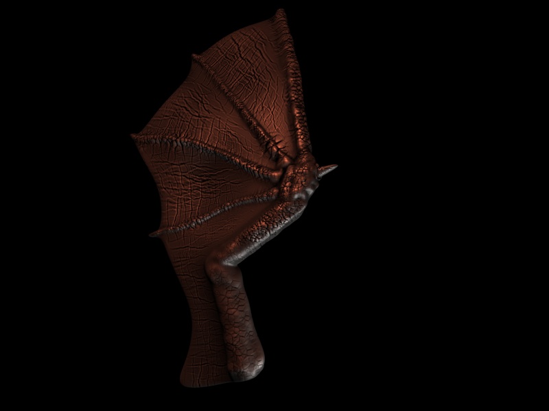

ich hab probleme mit detail darstellungen in c4d
nun wollte ich zusätzlich zu displacement map , normal map noch eine cavity map hinzufügen ..früher ging das ja alles mit dem zmapper script .. das is ja nun alles soweit integriert aber wo erstell ich denn nun cavity maps ?
